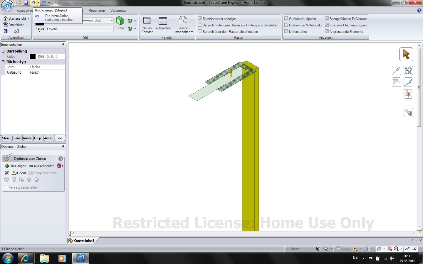

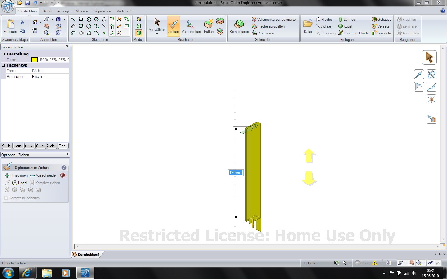

ich habe eine Element mit einer Farbe versehen.
Wenn ich jetzt das Element/Fläche ziehe, dann wird wieder die ursprüngliche Farbe dargestellt. Wiso?
Was muß ich da anders machen?
Ich lege einmal 2 Bilder bei.

Hallo Werner
Die Fläche die Du ziehst ist mit der Fläche vom Volumenkörper deckungsgleich.
Auf Deinem zweiten Bild siehst Du das die neue Fläche mit der bestehenden Fläche zusammengeführt
wurde und die Farbe übernimmt. Wenn die Fläche nicht deckungsgleich ist, bleibt die Farbe erhalten.
Wenn Du den ersten Körper nicht ändern willst, dann kannst Du eine neue Komponente eröffnen und
die Fläche in der neuen Komponente zum Volumen ziehen.
Es sind dann zwei Volumenkörper mit unetschiedlichen Farben.
Robert

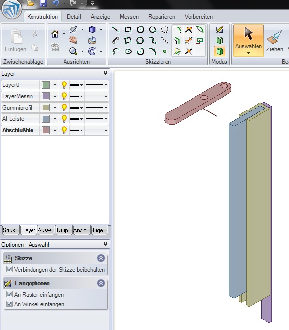

Hallo Robert,
Danke für Deine Antwort.
mit neuer Komponente meinst Du einen neuen Layer oder?
So wie auf dem beisthenden Bild?

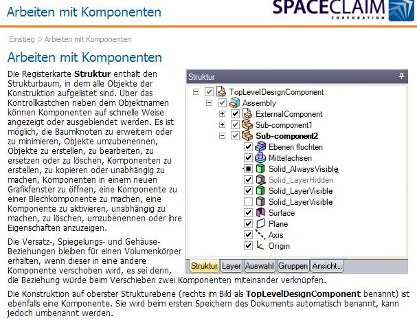

Hallo Werner
Mit Komponente meine ich Teile, Baugruppe...
Wie im Bild.
Robert
