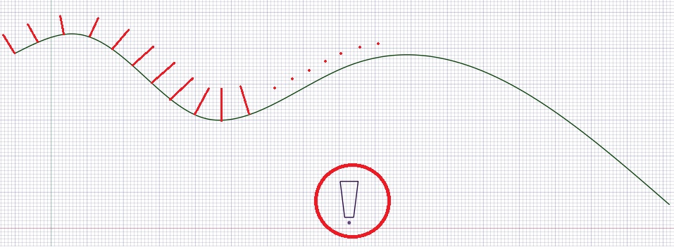

es will mir einfach nicht gelingen eine Gruppe entlang eines Splines zu kopieren.
Die Gruppe sollte rechtwinklig zum Splineverlauf stehen und einen konstanten Abstand zueinander haben.
Ich hänge einmal ein Bild mit an, welches das Problem darstellen soll.

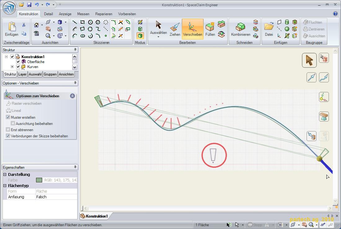

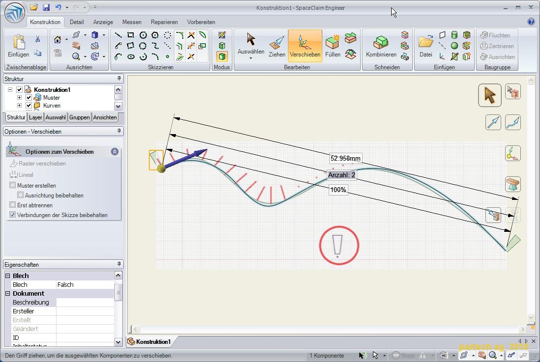

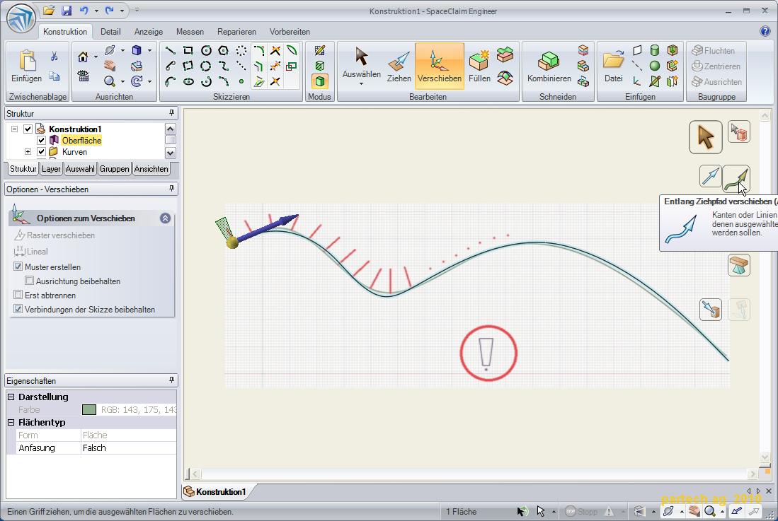

Ich habe Dir ein paar PrintScreens gemacht.
Ein Muster wird mit "Verschieben" und der Option "Muster erstellen" gemacht.
Mit "Ausrichtung beibehalten" wird das Objekt nicht am Pfad entlang ausgerichet.
001 "Verschieben", "entlang Zielpfad" (Musterobjekt anwählen, Pfad anwählen)
002 WICHTIG "Muster erstellen" ankreuzen
003 und das Musterobjekt am Pfad entlang ziehen und Anzahl eingeben

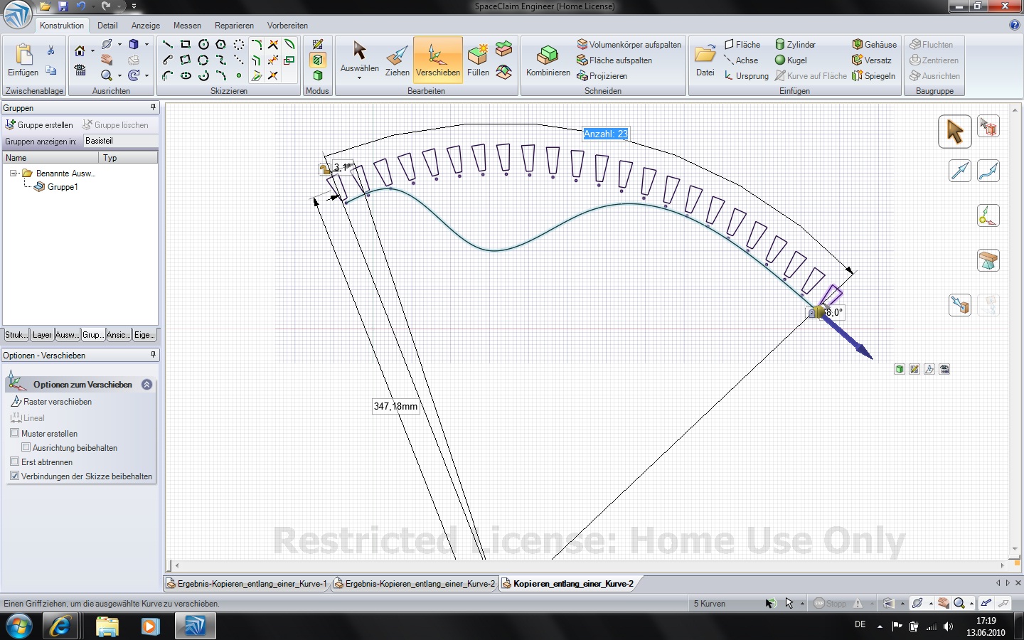

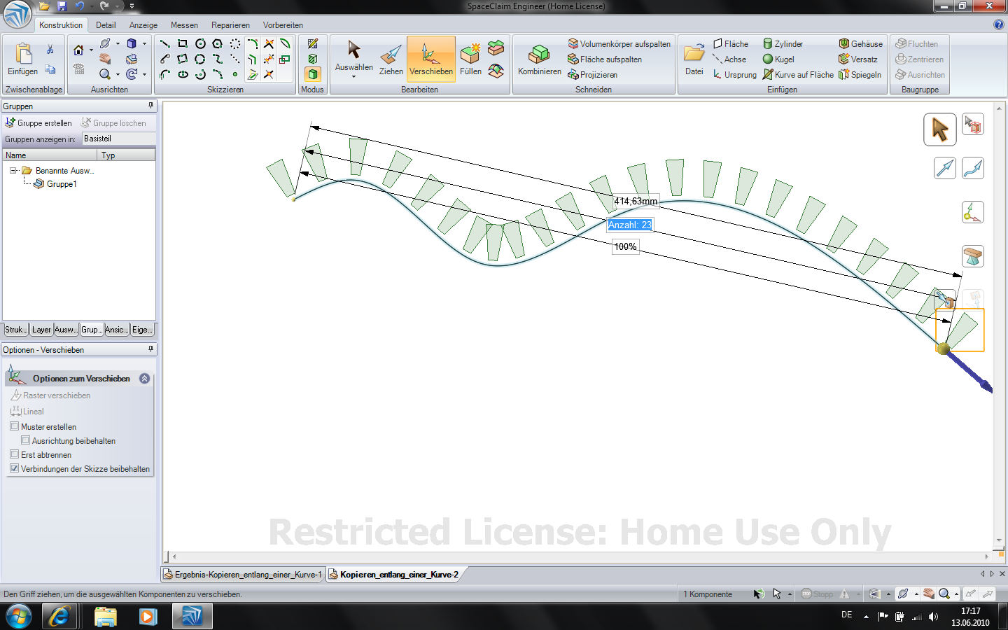

a) Das Kopieren entlang der Kurve mit einer Kontur (sinvoller Weise als Gruppe angelegt). Hier spielt auch das Häkchen bei Muster keine Rolle!
und
b) Das Kopieren entlang der gleichen Kurve mit einer Fläche, die aus der Gruppe entstanden ist. Das Bild-Icon wird leider nicht angezeigt.
Erstaunlich die unterschiedlichen Ergebnisse!
Liegt da bei mir ein grundsätzlicher Gedankenfehler vor?
Nun so weit so gut.
Die Länge der Kurve ist bekannt, die Geometrie die verschoben werden soll auch. Funktioniert ja auch so beim Flächenkopieren.
Die Aufgabenstellung lautet aber nicht eine bestimmte Anzahl (hier 23) entlang der Kurve zu kopieren, die Flächen sollen in einem definiereten Teilungsabstand zueinander entlang der Kurve stehen. Auch wenn die Teilung nicht ganz eine Vielzahl der Kurvenlänge ist. Dann bleibt eben ein Rest der Kurve unbesetzt.
In dem von mir gezeigtem TurboCAD-Beispiel gelingt das. Bei SpaceClaim suche ich noch nach einer Lösung.
