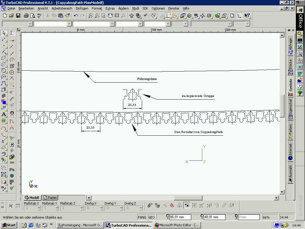

Was das Kopieren mit Offset und definiertem Teilungs- und Startabstand entlang einer Kurve betrifft, tun sich erstqaunlicher Weise viele CAD-Programme schwer.
Auch bei SpaceClaim ist das Kopieren mit "Muster" nicht das, was erwartet wird.
Ich hänge mal ein Bild ein, das zeigt, wie das mit VB bei TurboCAD gelöst worden ist.

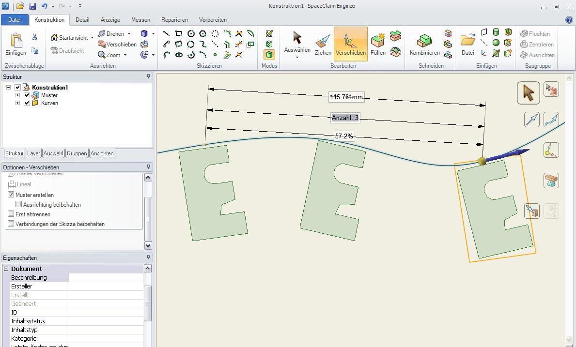

Ich habe Dir auch einen Printscreen von SpaceClaim gemacht.
Mit "Verschieben* und "CTRL" Taste drücken kannst Du ein Objekt kopieren.
Das kannst Du im Kreis, sternförmig ,linear oder an einer Linie entlang wie im Beispiel.
Mit der "Option" "Muster erstellen" kannst Du das Muster auch nachher wieder einfach ändern.

Danke für Dein Beispiel. Das sieht sehr gut aus und kommt meinem Problemfall schon sehr nahe.
Wie hast Du es geschafft, daß Dein kopiertes Modell fast (oder vielleicht auch richtig?) rechtwinkling zur Leitkurve steht?
Meine, vom Kunden bezogene Leitkurve besteht aus sehr vielen Splines, obwohl die Gesamtlänge vielleicht nur so um die 1500mm ist.
Meine Versuche aus diesen vielen Splines eine einzige Freiformkurve zu erstellen hinterlassen bei mir immer ein Unsicherheitsgefühl, was die reproduzierte Genauigkeit betrifft.
Desweiteren habe ich dann bei der erzeugten Freiformkurve so viele Stützstellen, daß ich Deine Darstellung des kopierens nicht nachvollziehen kann. Mein Ergebnis schmiegt sich nicht der Gesamtkurve an.
Das von mir zu kopierende Element ist ein Standardelemt, das irgendwo im Raum bzw. in der Ebene liegt. Somit liegt es bei der vorgestellten Kopiermethode auch irgendwo im Raum bzw. der Ebene und nicht an der Leitkurve.

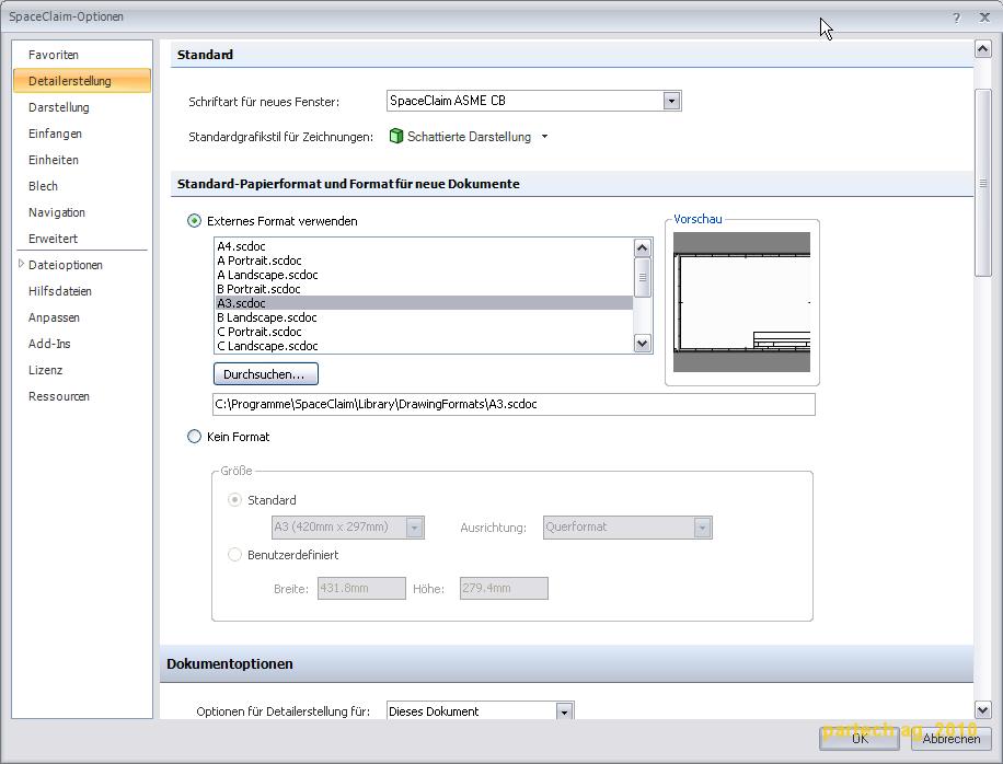

Hallo Werner
Zu Deinen Fragen:
"a)Schicke ich meinem Auftraggeber eine SCDOC-Datei inklusive seines Zeichnungskopfes, so kann er zwar meine Zeichnung inklusive Fehlermeldung öffnen, aber seinen Zeichnungskopf kann er nur in der Vorschau, aber nicht auf dem Zeichnungsblatt sehen."
Sende Deinem Kunden Deine vewendeten Formatvorlagen zu ZB:
C:\Programme\SpaceClaim\Library\DrawingFormats\A3.scdoc
b) Habe ich zum Projekt mehrere Zeichnungsblätter erstellt, dann muß ich jedes einzelne speichern. Speichere ich nur das Projekt, dann verliere ichnunter Umständen das Ergebnis der Zeichenblätter.
Kann ich nicht nachvollziehen. Vor dem Schliessen von SpaceClaim wirst Du gefragt ob Du Deine Änderungen speichern willst.
c) Die Zeichenblätter tragen im Reiter die Bezeichnungen <projekt/Blatt1>  oder so ähnlich, habe das im Moment nicht so präsent. Im Zeichnungsblatt steht aber eine Zeichnungsnummer (sollte jedenfalls so sein). Somit ist es doch sinnvoll, daß man den Reiter in <Projekt/Zeichnungsnummer> umbenennen sollen könnte.
Du kannst Deinem Projekt eventuell die Zeichnungs-Nummer geben: <Nummer/Blattnummer>

ob SW, Eventor, TurboCAD usw. besser sind als SpaceClaim, ist jeweils ein Blick durch die Brille des Anwenders.
Fakt ist, dass SpaceClaim einen anderen Ansatz macht als klassische CAD-Programme. Man merkt der Software an, dass sie wahrscheinlich aus dem Design-Bereich kommt.
Wenn Du jedoch auf der Konstruktionsebene bist, dann kannst Du aber auch klassisch vorgehen (was immer das auch heißt).
Ich stoße auch immer wieder auf Verständnisprobleme, finde dann aber zu 90% aber auch eine alternative Lösung.
Bis auf "Kopieren entlang eines Pfades", fehlende Abwicklung von Flächen (nicht von Kantblechen!!), paralles Verschieben von Kurven auf einer Freiformfläche usw.

Hallo Thomas
Rechts Oben neben "Konstruktion" findest Du die "Bemassung" im Reiter "Detail".
Mit "Ziehen" oder "Verschieben" wir die Geomtrie verändert. Bei parametrischen Bemassungen wird ein Stern angezeigt. Darauf klicken und Masszahl ändern. Die ausgewählte Fläche wird angepasst.
Bei SpaceClaim kannst Du auch ohne Bemassungen die Form der Teile exakt verändern. Wenn Du beim "Ziehen" oder "Verschieben" die Spacetaste drückst, kannst Du das Mass direkt eingeben. Oder beim Blechtool kannst Du dazu "Verschieben" verwenden. Klicke auf den Richtungspfeil und Du bekommt
ein Lineal mit einem "freien Ende", das Du dann plazieren kannst und das exakte Mass eingeben.
Dein 1. Eindruck von SpaceClaim ist absolut nachvollziehbar.
SpaceClaim ist kein "Klick CAD". Oder ein simples = einfältiges CAD-System.
Es verlangt ein gewisses Mass an Wissen was die Bedienung betrifft.
Ein Beispiel wie SpaceClaim-Blech funktioniert: http://www.partech.ch/support_spaceclaim_online_videos.html
Und eine etwas komplexere Aufgabe: http://www.youtube.com/watch?v=duUY9UDbcwU
