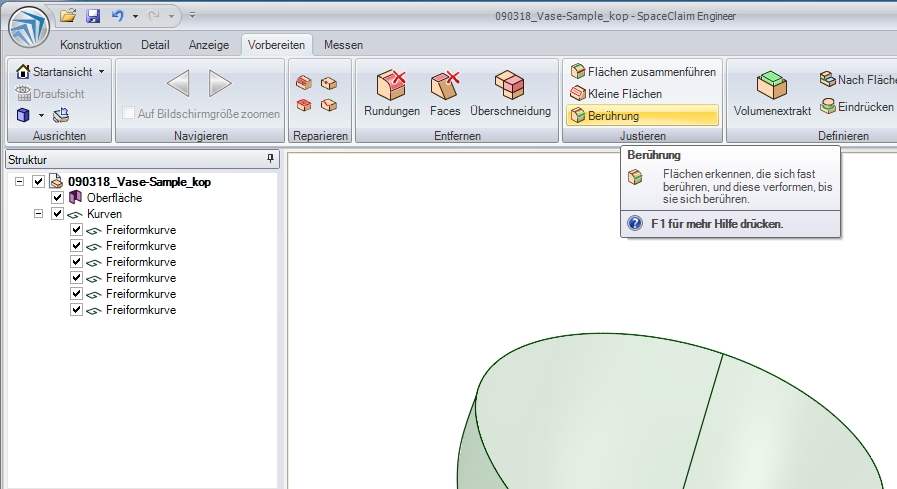

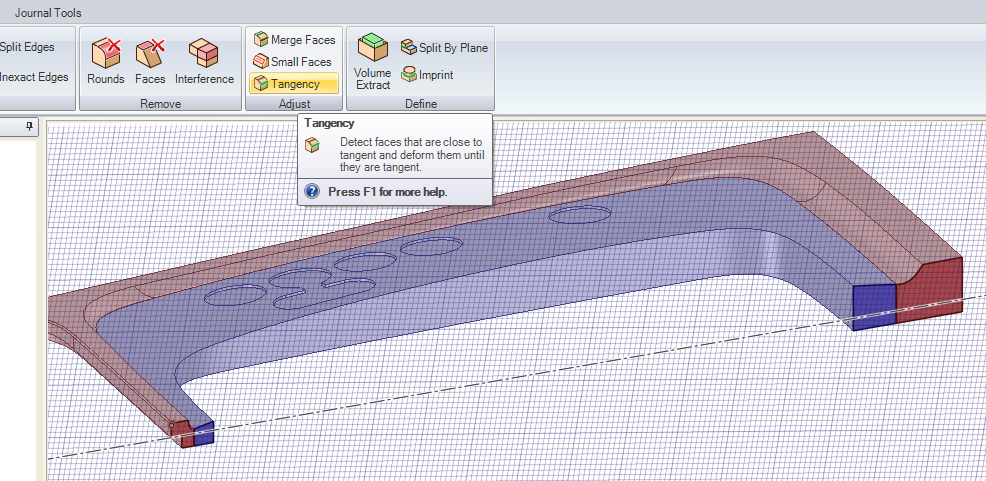

Moin Robert,
hast Du gesehen, dass der Befehl "Berühren" unter Justieren in der englischen Version "Tangency" heißt (Bild)? Ich habe das probiert, aber diese Funktion scheint in der Tat nur nahe tangentiale Flächen an ein und dem selben Solid zu finden, was hilfreich, aber in diesem Fall nicht mein Problem ist.
