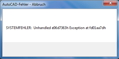

Hallo Forum.
Ich habe mir die MDT 2009 Daten heruntergeladen, und alles installiert.
Beim starten des MDT erscheint jedoch zuerst der Hiweis, dass Autocad nicht richtig installiert wurde, oder ich nicht die Berechtigung habe das Programm zu starten!!
Nach dem Abbrechen erscheint dann die im Anhang aufgeführte Meldung.
Bei dem Versuch das Programm zu reparieren kommt die Meldung, ich solle dirct 3d erst installieren.
Das habe ich mit der neusten Version von Direct X getan, die Meldung kommt wieder.
System:  WIN 7 64bit
        Inventor suite 2010
        Vault 2010
Danke für Eure Mühe

Die 2009-er Versionen werden offiziell nicht unter WIN7 unterstützt. Such Dir bitte die threads im Rund um AutoCAD zu diesem Thema (Suchbegriff z.B. "WIN7") heraus, ich meine mich zu entsinnen, dass dort auch die Problematik des DirectX (direct 3d?, eins davon) angesprochen wurde.
Viel Erfolg!

bei mir läuft MDTMechanical Desktop 2009 unter WIN7/64bit einwandfrei.
Hast Du die auch 64-bit-Version von MDTMechanical Desktop 2009 installiert?
Soweit ich mich erinnern kann muss man dazu zwei gepackte Dateien herunterladen.
Wenn Du nicht die Berechtigung hast, das Programm zu starten, klick das Icon mal mit der rechten Maustaste an und sage "Als Administrator ausführen". Vielleicht hilft es.
Mehr kann ich hierzu leider nicht beitragen.
