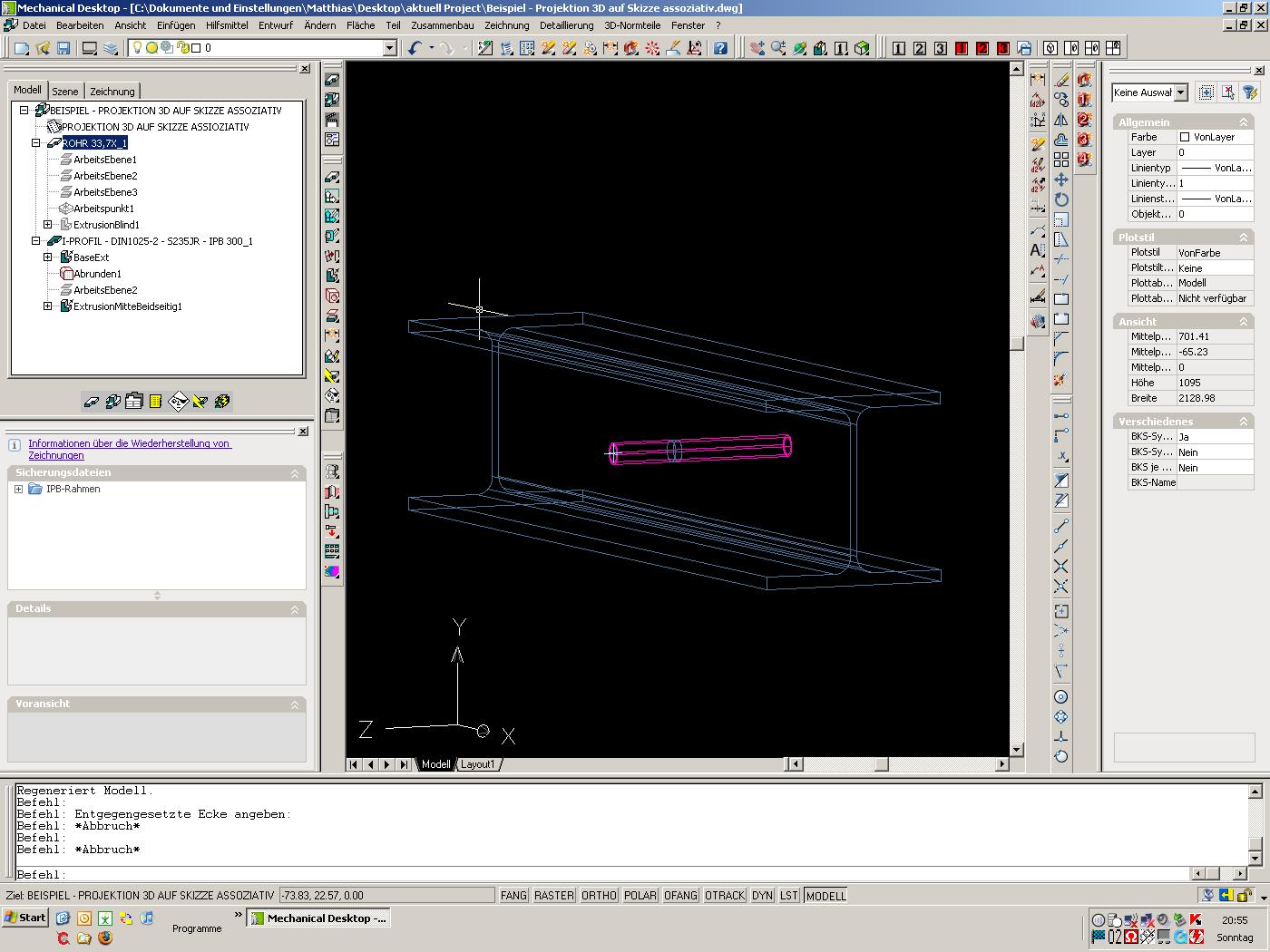

Kann man eigentlich auch eine Skizze mit die Linien aus Projizierte Fläche oder Kante besteht auch assoziativ (abhängig) machen. So das sich bei Änderung eines Teils auch die Skizze sich ändert, ohne über Parameter gehen zu müssen.

Ich habe mal ein Beispiel mit einem Rohr und einem Profil. Würde gerne wenn ich den Durchmesser des Rohrs änder, das die Bohrung im Profil sich auch ändert. Aber ohne Parameter da es in großen Zeichnung sonst  nach kurzer Zeit zu viele entstehen und alles unübersichtlich macht.
Lieber währ mir mit einer Projektion die assoziativ ist oder Benutzung der gleichen Skizze oder so. Habe mein Beispiel im Anhang gespeichert. Bitte erstelle es mit deiner angesprochenen Lösung. Das währe echt super.

Gegenbeispiel-Projektion3DaufSkizzeassoziativ.zip
Hallo huaz,
Hier mal ein Beispiel zum Punkt 4.
Das ist aber keine empfohlene Vorgangsweise für grössere BG.
Wenn Du Sowas häufig brauchst wäre der Weg über Parameter empfehlenswerter.
mfg - Leo
