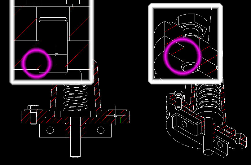

Guten Morgen!
Ich habe einen Zusammenbau, davon eine Szene, in der Szene sind die Normteile für den Schnitt ausgeblendet (d.h. die Normteile werden nicht geschnitten). Soweit sogut.
Im Layout habe ich nun zwei Probleme (siehe Bild):
1. In der Schnittansicht läuft die Schraffur über die Gewindelinie hinaus.
2. In der Isometrie von der Schnittansicht fehlt die Gewindelinie (überlagert von der Schraube)
Habe im Forum nichts gefunden. MDTMechanical Desktop 2004
Gruß fuwecad

Hallo fuwecad,
Ersteres kannst Du ein wenig verbessern, durch Einstellungen an der Schraffur (mal rumprobieren!). Aber an sich wäre das einigermassen Norm-nahe so wie's ist.
Zweiteres ist IMHOIn my humble oppinion (Meiner Meinung nach) genausowenig in irgendeiner Norm festgehalten wie die geschnittene Iso-Darstellung an sich.
Man kann übrigens das Anzeigen der vrituellen Verschneidungslinie zwischen Schraube und Gewindebohrung auch einstellen, schaut ev. netter aus.
mfg - Leo
