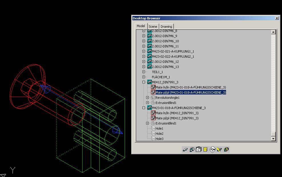

gleich noch die eine oder andere Frage:
im XRef Manager lassen sich XRefs mit dem Hinweiß nur im unmittelbaren Host änderbar zu sein, nicht bearbeiten (Neuladen/Binden), versuche ich die ggf. Übergeordnete Datei zu Binden kommt der Hinweis ich solle AMCATALOG verwenden obwohl wir keine Teile verwenden.
Was ist dabei der Unterschied zwischen Binden und Einfügen?
Und zu guterletzt: gibt es eine Möglichkeit die Abhängigkeiten anzuzeigen um zu sehen wer wie miteinander Abhängt?
besten Dank schon mal und greets
Alex Tack

Abhängigkeiten anzeigen: Siehe Screenshot
Unterschied zwischen binden und einfügen: einfügen fügt nur ein und Änderungen werden nicht mitgenommen, beim Binden werden die Änderungen mitgenommen.
Hoffe es stimmt so...
