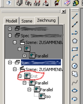

Ich hab mal wieder eine Frage... Und zwar geht es diesmal um eine gelöschte Layoutansicht (siehe bild). Ich habe eine Zeichnung erstellt und diese 5:1 skaliert. Da ich die Erstansicht in diesem Fall nicht brauchte habe ich sie nach der Fertigstellung der gesamten Zeichnung gelöscht. Nun soll nachträglich die Zeichnung auf 2:1 skaliert werden. Eigentlich kein Problem, wenn man die Erstansicht hat.
Kann man nachträglich irgendwie die Erstansicht wieder herstellen bzw. die restlichen Ansichten auch ohne Erstansicht skalieren?

Nch dem Löschen der Erstansicht stehst Du in einer Sackgasse ohne Umkehrmöglichkeit, leider.
mfg - Leo

das lässt sich in einer neuen Detailansicht noch retten, diese kann skaliert werden.
Gruß Peter

Ich hab das mal ausprobiert. So ginge das wirklich, aber Bemaßen müsste ich dennoch neu. Aber das Teil ist nicht sooo kompliziert und bei nur knapp 26mm Länge auch noch relativ schnell neu erstellt/bemaßt.
Danke jedenfalls.

mit AMMOVEDIM kann die Bemassung übernommen werden.
Gruß Peter

ok, dann nimm ammovedim mit der englischen Option und Unterstrich _U [Flip/Move/movemUltiple/Reattach], dann klappts auch mit mehrere Verschieben.
Gruß Peter

Auch das hat funktioniert. Damit ist deine Methode sogar schneller als die relativ einfache Zeichnung neu zu erstellen. Hast dir somit den Titel "Held des Tages" (abgeleitet dem aus der DDR bekannten Titel "Held der Arbeit")  redlich verdient.
Vielen Dank nochmal für die vielen nützlichen Tipps.
