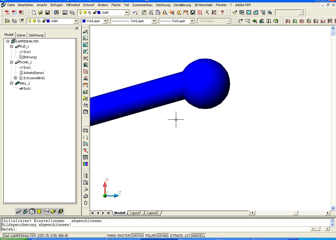

Hallo liebe Gemeinde,
wieder mal so ein mach-ich-zum-ersten-mal-Problem. Ich möchte in eine Kugel ein Innengewinde einbauen. Ich habe allerdings keine Fang oder ähnliches, worauf ich die Bohrung setzen oder ausrichten könnte. Ich habe schon mal gesucht aber keine Antwort gefunden. Die Kugel ist als Volumenkörper erstellt. Muss ich vielleicht parametrisch beginnen um dann die Basisebenen nutzen zu können? Oder gibt es eine andere Möglichkeit eine Bohrung an einem bestimmten Punkt mit einer bestimmten Richtung in die Kugel zu bringen?
Vielen Dank und Tschüß, Monti

Hallo Monti,
Erste Frage:
Warum steht bei Dir im Browser bei jedem teil als erstes feature "Erst"? sind das importierte teile?
Zu Deinem Problem:
Setze die Kugel mit dem Mittelpunkt auf den Welt-Ursprung (ist nicht notwendig, aber übersichtlicher), dann kannst Du ein paar Arbeitsebenen erzeugen, und auf eine Passende dann einen Arbeitspunkt, und darauf die Bohrung setzen.
mfg - Leo

erstellt am: 19. Okt. 2005 09:04    Editieren oder löschen Sie diesen Beitrag!  <-- editieren / zitieren -->   Antwort mit Zitat in Fett Antwort mit kursivem Zitat    Unities abgeben: 1 Unity (wenig hilfreich, aber dennoch)2 Unities3 Unities4 Unities5 Unities6 Unities7 Unities8 Unities9 Unities10 Unities
Moin Leo,
danke für den Tipp.
Zu Deiner Frage: Wann immer ich ein Teil erstelle ist "Erst" das erste Feature diese Teils. Dies ist so seit ich mit dem Programm arbeite. Ist das ungewöhnlich?
Bye, Monti
