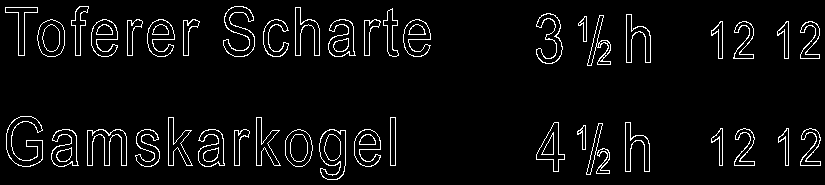

Hallo Cad - User,
ich suche nach einer Schriftart (Einlinig) die in den Rundungen viele Ecken hat und die einen ähnlichen Charakter aufweist wie die im Attachment!
Ich finde im Internet fast keine Schriftarten zum Download - bitte helft mir weiter - die Schriftarten die Standartmäßig im Cad vorhanden sind, sind zum fräsen zu eckig!!
Danke für eure Hilfe,
Schöne Grüße aus Österreich,
Rud

DIXTX08H.TTF.txt
hab hier eine, welche soähnlich aussihet; weiss allerdings nicht, ob das ne standart ttf ist, kannst ja mal schauen.
Grüße Karin

Hallo Karin,
danke für die schnelle Arbeit! Das Problem liegt aber darin, dass ich eine einlinige Schriftart brauche da wir auf der Kontur fräsen und der Fräser somit bei dieser ttf zweimal einen Buchstaben fährt - doppelte Zeit!
Schade, aber vielleicht findest du ja noch eine shx Schrift - wär echt toll - ich finde leider fast keine Downloads für CAD Schriften!
Grüsse Rudi

oh sorry, hatte Überschrift nicht richtig gelesen
Hm, wenn die Schrift zum Fräsen gedacht ist, wie wäre es dann, wenn Du den Text in Polylinien umwandelst? Möglichkeiten dazu wurden u.a. im Acad-Foum mehrfach besprochen. Bestimmt wirst Du schnell über die Suche fündig http://ww3.cad.de/cgi-bin/ubb/search.cgi?action=intro&category=13

Hi Karin,
wir müssen die Texte dann sowieso in Polylinien umwandeln, dass Problem hierbei ist das wir ca 8000 Schilder fräsen müssen und das ganze recht schnell gehen soll - leider!!
Somit würden wir eine passende Schriftart benötigen!

Versuchs doch mal mit SWISS 721 BdCnOuk BT.
Ich habe damit schon Typenschilder gravieren lassen.
Hat ganz gut funktioniert!

was hälst du denn von der Schriftart Romans.
Gruß Volker
