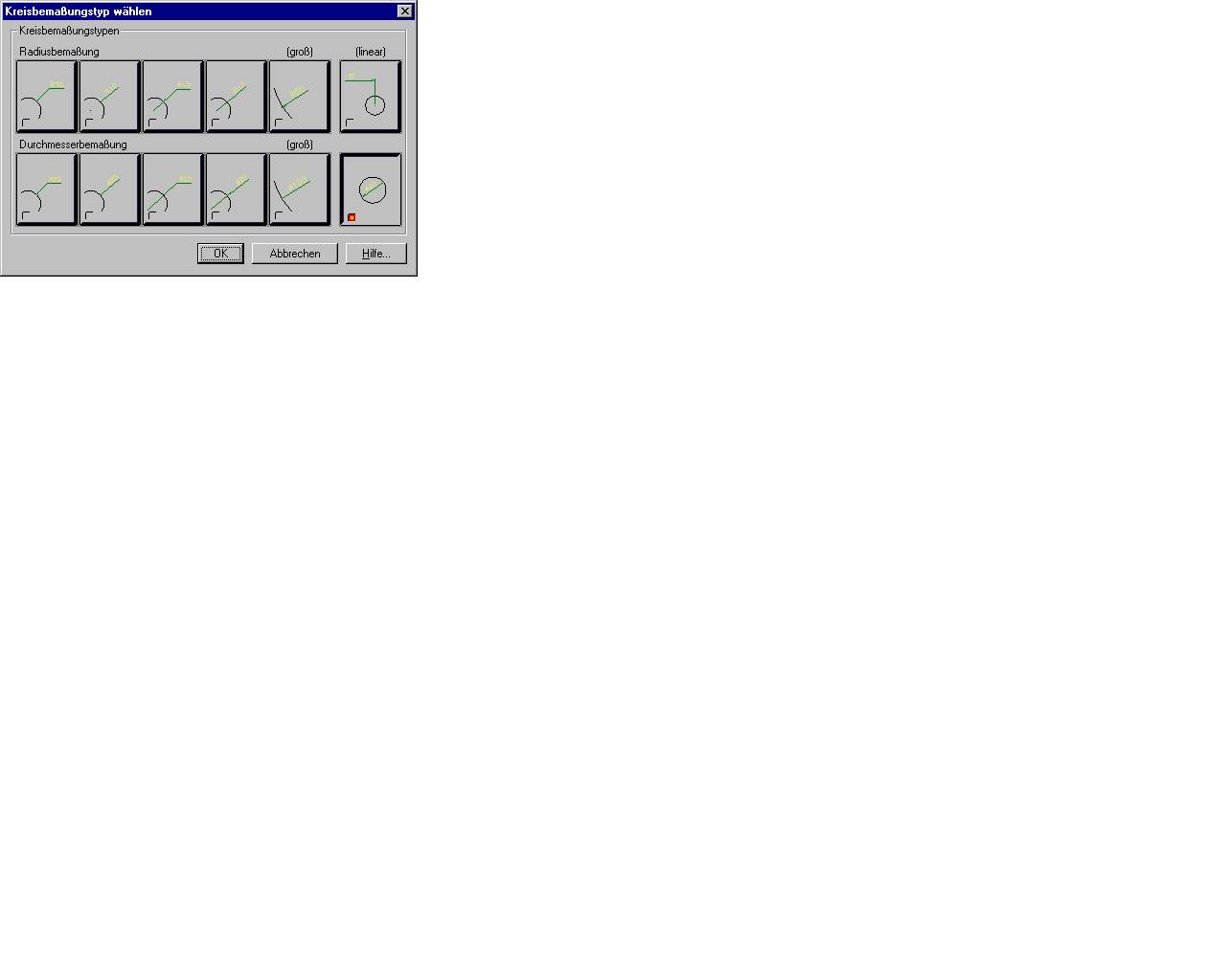

erstellt am: 08. Feb. 2005 13:10    Editieren oder löschen Sie diesen Beitrag!  <-- editieren / zitieren -->   Antwort mit Zitat in Fett Antwort mit kursivem Zitat    Unities abgeben: 1 Unity (wenig hilfreich, aber dennoch)2 Unities3 Unities4 Unities5 Unities6 Unities7 Unities8 Unities9 Unities10 Unities
Mein Lob für Deine Geduld mit mir als MDTMechanical Desktop Neuling!
ich näher mich schrittweise,
ich hab mal ein Bild von dem Menü angehängt, welches nach der Kreiswahl kommt. ich hatte aber mit keiner der relevanten Optionen Erfolg! Sieht das bei Dir genau so aus oder scheidet sich hier unser Weg bezüglich der Versionen MDT4 /5?

erstellt am: 08. Feb. 2005 13:39    Editieren oder löschen Sie diesen Beitrag!  <-- editieren / zitieren -->   Antwort mit Zitat in Fett Antwort mit kursivem Zitat    Unities abgeben: 1 Unity (wenig hilfreich, aber dennoch)2 Unities3 Unities4 Unities5 Unities6 Unities7 Unities8 Unities9 Unities10 Unities Nur für Sebastian Enz 10 Unities + Antwort hilfreich
Hallo Sebastian,
sieht tatsächlich so aus, als ob MDTMechanical Desktop 4 die besagte Linear Option noch nicht hat. Dieses Fenster erscheint bei MDTMechanical Desktop 5 auch nicht.
Es ist aber auch bekannt, das MDTMechanical Desktop 4 eine ziemlich unvollständige Version war. Von Acad 14 auf Acad 2000 respektive Genius 14 auf AcadMPP 2000 respektive von MDTMechanical Desktop 3 auf MDTMechanical Desktop 4 wurden gravierende Programmänderungen vorgenommen, die aber eigentlich erst in den Versionen MDTMechanical Desktop 5 und vor allem MDTMechanical Desktop 6 ausgereift waren. Falls möglich, versuchen mit etwas neuerem als MDTMechanical Desktop 4 zu arbeiten.
