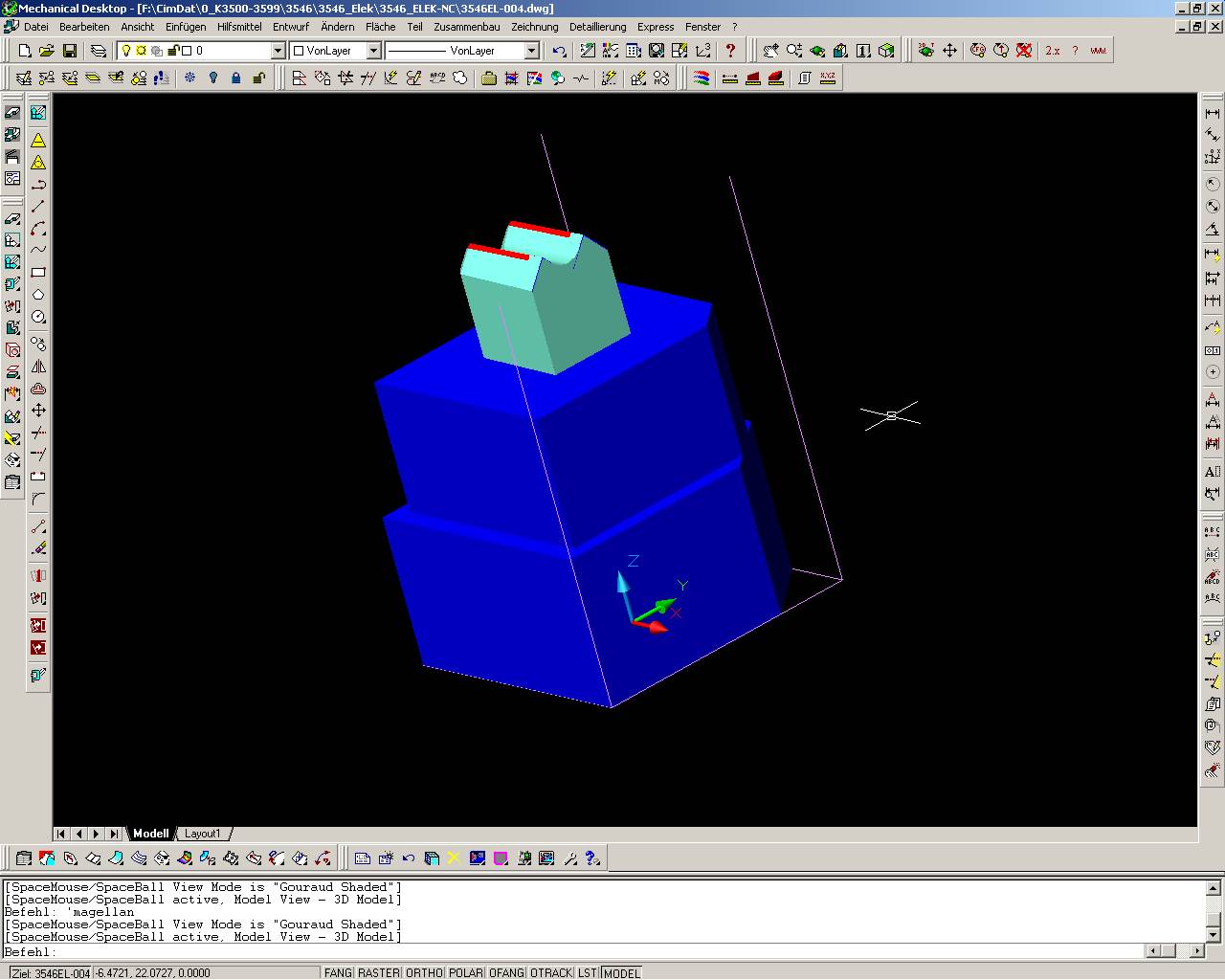

Hallo ,
Wie kann ich mir ein Befehlsmakro , in dem ich folgende Befehle nacheinander aufrufe und abarbeite , erstellen .
1.) Anzeige -> BKS an
2.) Anzeige -> BKS Ursprung
3.) BKS 3Punkte
4.) Kreis 2Punkte
5.) BKS Ursprung
Da ich weder von Lisp noch was aehnlichem eine Ahnung habe , waere Hilfe sehr nett .
Hintergrund ist folgendes:
Ich fraese mit Hypermill in Mdt5.0 , und bekomme Elektroden ueber Schnittstellen zum Fraesen (Flaechenmodelle).
Nun moechte ich immer das BKS am Boden der Elektrode , mittig ausgerichtet und im Ursprung sichtbar haben . Die Grundform ist immer rechteckig oder quadratisch .
kann da jemand helfen?
Wolfgang

Auch wenn ich zum Teil den Sinn in Frage stelle, aber hier eine "aus dem Kopf Version" (ungetestet) :
[ liegt daran das ich das nicht verstehe "Nun moechte ich immer das BKS am Boden der Elektrode , mittig ausgerichtet und im Ursprung sichtbar haben . Die Grundform ist immer rechteckig oder quadratisch .
kann da jemand helfen?" ]
2.) Anzeige -> BKS Ursprung P.X
3.) BKS 3Punkte
4.) Kreis 2Punkte
5.) BKS Ursprung
<-- Sind wir bei Punkt X nicht bereits auf Ursprung gegangen ? Meintest du evtl "altes BKS wiederherstellen ? - Dann müßtest du die letzte Anweisung "_ucsicon;_or" gegen : "_ucs;_p" austauschen.."
^C^C_ucsicon;_on_ucsicon;_or;_ucs;_3P;\\\_circle;_2P;\\_ucsicon;_or

Danke fuer die Hilfe ,
Sinn der Sache ist den Nullpunkt auf den Fuss der Elektrode mittig zu bekommen .
Der (Welt)Nullpunkt der eingelesenen Daten liegt immer irgendwo im Raum . Zum Fraesen brauche ich den Nullpunkt aber mittig am Fuss der Elektrode , da diese in einer Aufnahme fuer mehrere Elektroden gefraest werden .
in meinem Punkt 5.) sollte der Nullpunkt in die Mitte des Kreise gelegt werden .
Also
P1.)= BKS-Anzeige einschalten
P2.)= BKS-Anzeige im Ursprung
P3.)= Ausrichtung des BKS am viereckigem Kasten der Elektrode
P4.)= Kreis ueber zwei Eckpunkte des Kastens
p5.)= Verschiebung des BKS auf Kreismittelpunkt (entspricht Kastenmitte)
Trotzdem konnte ich deinen Vorschlag als Anregung verwenden .
So funktionierts:
^C^C_ucsicon;_on;_ucsicon;_or;_ucs;_3P;\\\_circle;_2P;\\_ucs;_o
