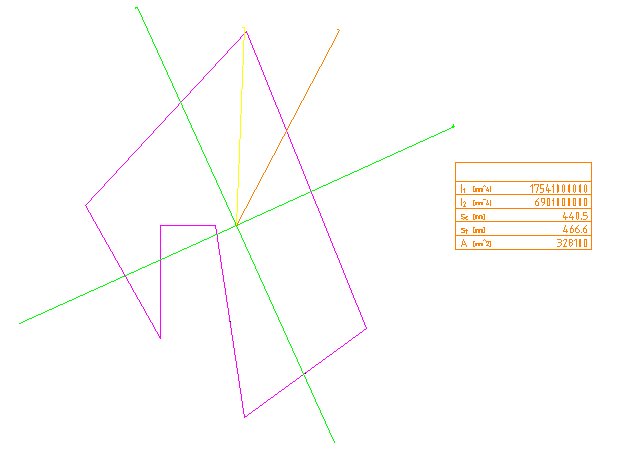

Ich hab MDTMechanical Desktop 2004 PP und möchte für unterschiedlich Profile mir das Trägheitsmoment bzw. Widerstandsmoment anzeigen / berechnen lassen. Wie mach ich das am einfachsten bzw. was muss ich beachten?

Hallo Peterpaul,
Trägheitsmoment findest Du, wenn Du unter Normteile auf 2D umschaltest und dann auf Berechnungen klickst...
Es gibt die Variante Trägheitsmomente von verschiedenen Querschnitten zu berechnen oder für vordefinierte Querschnitte.
* Das Profil, also ein Querschnitt des Trägers z.B. muß da sein
* Befehl: TRÄGHEITSMOMEMTE anklicken,
* internen Punkt - also innerhalb des Profils zeigen
* das Profil wird farbig markiert - mit ENTER bestätigen
* Abfrage: Ist die Fläche korrekt ausgefüllt? [Ja/Nein] <Ja>: mit
  ENTER bestätigen , wenn OK
* Richtung der Lastkräfte angeben (mit dem Fadenkreuz in Lastrichtung
  zeigen (evtl. bei Bedarf vorher Ortho einstekllen  )
* Beschreibungstext ist die Überschrift für die Wertetabelle
  einzugebn z.B. Profil
* Einfügepunkt für Liste zeigen
Es werden die Hauptmomentenachsen 1 und 2 (grün) eingezeichnet, sowie die Ausweichung S (orange) des Trägers auf die Kraftrichtung F (gelb)bezogen. (siehe Anhang)
Die Tabellen werte s1 und s2 sind die Abstände des Schwerpunkts zur Außenkontur...
Also nicht wundern, daß die Hauptachsen bei nicht symmetrischen Profilen "schief" liegen und nicht mit x uny ausgerichtet.

Wieso kann ich kein internen Punkt wählen? Selbst bei ganz einfachen 4kant Profilen klappt das nicht! Mmmh, wieso?

War n Fehler meinerseits! Aber wie schaffe ich es, das die Linien genau Ausgerichtet sind (x,y). Derzeit laufen Sie schief durchs Bauteil

Ist die Kontur wirklich geschlossen? - Zeichne einfach mal paar Liniensegmente (mein angehängtes Bild ist ja auch nur so ein "Linienhaufen") und nimm zum Schluß S für schließen oder Ofang Endpunkt

Das ist einfach so, nun kannst Du mit Hilfe des Winkels umrechnen...
Irgendjemand hatte schon mal die Idee - nach der Prozedur das Profil so drehen, daß alles passt und dann Berechnung löschen neu machen - ich hab das noch nicht probiert - keine Ahnung ob das klappt.
