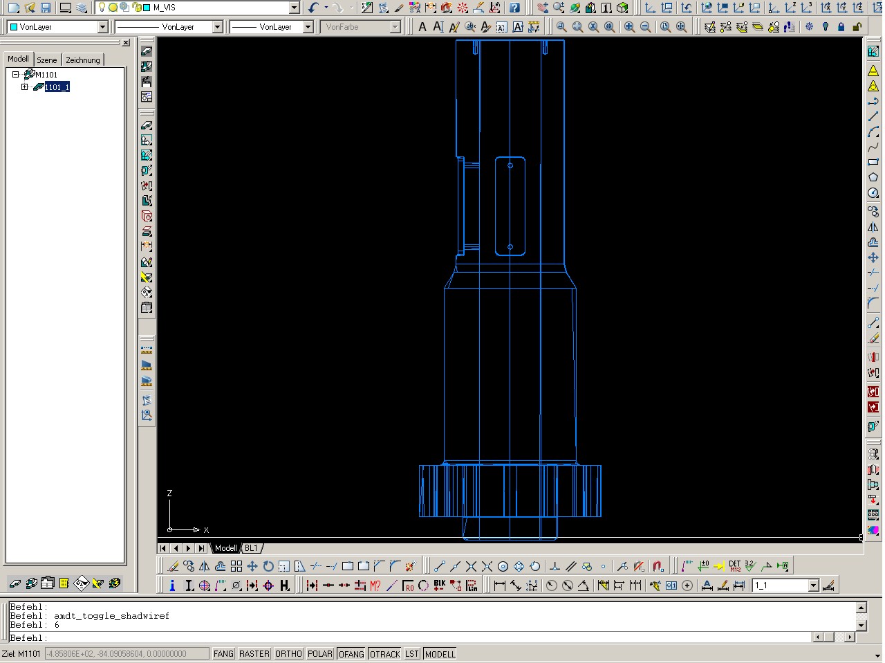

Hallo Leute
wir haben folgendes Problem: Ein Einzelteil im MDT6PP, Ansicht 6, wird richtig dargestellt. Gleicher PC, gleichzeitig geöffnet gleicher Teil mit MDT2004DX, sind "schiefe" Linien am Rand des Körpers zu sehen (beides im nicht schattierten Modus)
Frage: Habt ihr das Problem auch und gibt es eine Lösung ?
mfg schnurlos

Hallo schnurlos,
Kannst Du ein Bild oder die Datei posten?
Probier mal den Befehl AMSANITYCHECK aus!
mfg - Leo

Danke für die rasche Antwort, und nun das Ergebnis von AMSANITYCHECK im MDT2004DX:
Befehl: amsanitycheck
Option eingeben [Alle/Wählen] <Wählen>: a
Dateinamen für Fehlersucheinheit eingeben <Eingabetaste für keine Dateiausgabe>:
checked:
1 lumps
1 shells
0 wires
74 faces
154 loops
278 coedges
141 edges
109 vertices
Drücken Sie die EINGABETASTE, um fortzufahren.
Befehl: rr
Nebenbei beide Bilder von der gleichen Situation, einmal MDT6PP und einmal MDT2004DX. Bei MDT2004DX sieht man z.B. am Teil unten (die Durchgangslöcher für Schrauben) zusätzliche Linien, die bei MDT6 nicht da sind.
Wie gesagt, nur in der Ansicht 6 und 7, nicht aber bei Ansicht 8 (Iso). Könnte es auch ein Problem der Unterschiedlichen hdi-Treiber sein?
Müsste mal ausprobieren, ob es geht bei 2004 den hdi von 6 zu laden ...
mfg schnurlos

Hallo Schnurlos,
IMHOIn my humble opinion = Meiner bescheidenen Meinung nach könnte dies durch unterschiedliche Einstellungen in den Optionen bzw. Systemvariablen hervorgerufen werden (z.B. Isolines, Facetres, usw...).
Für die 2D-Drahtgitter-Darstellung gelten nämlich nach wie vor diese uralten ACAD-Einstellungen!
mfg - Leo

Alles schon überprüft, die Einstellungen sind ident!
mfg schnurlos

Hallo schnurlos, hab mal ne (vielleicht blöde) Frage:
Wie kommt's, dass du bei der ein und selben Datei bei gleicher Ansicht einmal auf die xy-Ebene schaust und einmal auf die xz??
Sieht mir stark danach aus, dass das Teil unter 2004 nicht ganz sauber (ein bisserl verdreht) im Raum liegt...
Thomas

@Thomas_R
Liegt nur daran, dass MDT2004DX beim Wechsel von Ansicht 8 auf 6 nicht wie MDT6 automatisch das BKS (WCS) ausdreht. Wenn ich in Ansicht 8 auf Weltkoordinatensystem stelle und danach auf Ansicht 6 wechsle, behandeln dass die beiden MD-Varianten unterschiedlich. Der Teil ist OK (auf 8 Kommastellen).
Trotzdem Danke für die Mühe
mfg schnurlos

Hallo schnurlos,
Dieses Verhalten lässt sich mit ein paar Variablen steuern (z.B. UCSFOLLOW), bzw. in den Optionen einstellen (BKS pro Ansicht...)
mfg - Leo

@Leo
Danke, aber das ist eigentlich ja nicht unser Problem. Wollte nur bemerken, dass kein Modellfehler vorliegt.
Trotzdem ist die Anzeige besch...
