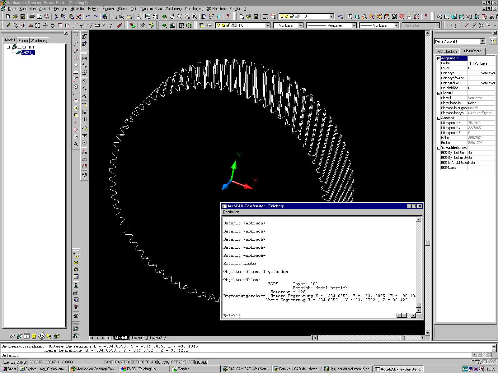

Hallo all Ihr hilfreichen Helfer,
habe mal wieder ein Problem (bzw. kein Know How).
Mein Verzahnungsberechnungsprogramm ermöglicht es mir viele viele Formate (Igs, stp, sat, ...) auszuspucken, welche ich nun gerne in CAD als brauchbaren Volumenkörper einlesen würde. Dies gelingt mir schnittstellenbedingt nur mit Iges und .sat Formaten.
Jedoch kann ich aufgrund meines amateurhaften Verhaltens nicht einmal notwendige Bohrungen antragen, da es bei beiden Formaten kein richtiger Volumenkörper ist (obwohl er so aussieht  ). Wie also bekomme ich aus dem .sat eingefügtem File (Body mit Unterbodies us ursprünglichen splines) oder dem .igs Format (zu assureface zusammengefügte splines) einen ordentlichen Volumenkörper.
Wenn ich ein Teil erstellt habe und über plazierte Elemente eine Bohrung einfügen will erscheint "kein Volumen vorhanden". Das selbe kommt wenn ich vorher ein Teil mittels "Teil --> in einen Volumenkörper umwandeln" erstellt habe.
Beim Versuch einer Durchgangsbohrung (Normteile), erfolgt die Meldung aktives Teil erforderlich. Habe jedoch mehrfach schon Teile aktiviert oder unter adnerem Namen neu erstellt.
Hoffe mein Anfängergefasel wahr halbwegs verständlich. Ein bohrfähiger Volumenkörper ist mein Ziel.

Also ich habs nochmal probiert.
Wenn ich die versuche die Flächen des body's der .sat eingefügten Datei zusammenzuheften erhalte ich folgendes:
Befehl: _amstitch
Option eingeben [Optimal/Benutzer] <Optimal>:
Ausgabetyp eingeben [Teil/Flächenverbund] <Teil>: Teil
0 Teile erstellt  0 Flächenverbunde erstellt  0 Flächen
(mein PC rechnet zwar ca. 5 Minuten da Ergebnis ist aber nicht sehr berauschend)
Wähle ich Durchgangsbohrung unter 3D Normteile erhalte ich:
Aktives Teil erforderlich - verwenden Sie AMACTIVATE oder AMNEW, um mit der Teilbearbeitung fortzufahren.
Habe aber schon mehrmals das Zahnrad neu markeirt und ein neues Teil erstellt bzw. aktiviert. Auch erkenne ich im Browser das ein Teil namens wkz vorliegt.
Wähle ich unter Teil --> plazierte Elemente --> Bohrung erhalte ich:
Fehler:
Aktives Teil hat kein Volumen.
Somit gehe ich davon aus das das von mir erstellte Teil bzw. das gewählte Objekt nich das komplette Rad ist. Aber wenn ich es anwähle ist es ein verbundener Body.
Leider kann ich die Datei wegen Ihrer Größe schlecht anhängen und ein Screenshot dürfte nicht viel aussagen.
PS: Ähnliche Fehler erhalte ich bei dem iges Format.
Also vielen Dank nochmals an alle Mitdenkeneden.

verwende einfach einmal den Befehl Liste auf das Teil und stelle
den Screenshot ins Forum. Vielleicht kann Dir dann geholfen werden.

Na da hab ich mal ein Foto gemacht.
Vielleicht kann dieses ja jemandem mein Problem näher bringen.

Hallo Ali,
Was sagt der Befehl LISTE zu deinem Problem?
Wenn es ein Body ist, hast Du Pech.
Wenn es als 3D-Solid gelistet wird, wäre ja Alles gut...
mfg - Leo

Hallo Leo,
im geposteten Bild ist ja schon aufgelistet das es ein body ist.
Was genau heist das? Und warum ist das schlecht.
Es muss doch eine Möglichkeit geben diesen aufzulösen und brauchbar zu machen.
Andernfalls könnte ich noch mittels dem Dateiformat iges, eine Darstellung durch mehrere Assurface Objekte erwirken. Ist es mir damit irgendwie möglich einen "zu bohrenden" Volumenkörper zu erschaffen?
Habe schon versucht die igs Datei durch Flächen zusammenheften zu einem Teil zu formen. Hat funktioniert nur leider wurden statt einem Teil 2 Flächenverbunde erstellt (Assquiltsurface)(obwohl nicht ausgewählt). Jedoch ist es mir auch hier nicht gelungen eine Bohrung zu verwirklichen.
Vielen Dank nochmals

Hallo Ali,
Habe leider aus Zeitmangel nicht Alles genau durchgelesen...
Ein Body ist halt in der 3D-Welt das letzte Glumpert ohne jegliche Chance was Seriöses draus machen zu können.
Mach am Besten einen neuen Exportversuch, oder versuche die Zahnkontur irgendwie abzumalen und einen neuen MDTMechanical Desktop-Solid daraus zu konstruieren, das wäre viel wertvoller. Dann könntest Du nämlich die Zähne als Reihe darstellen, und tlw. ausblenden, was der Performance unheimlich gututn wird.
mfg - Leo

Danke für die Info Leo
Das ist natürlich nicht so gut
Immerhin übergibt mir das Berechnungsprogramm die Files mit hundertstel Genauigkeit. Und diese korrekt in diesem Toleranzfeld nachzuzeichnen ist schon ein wenig aufwendig.
Bevor ich also resiginiere stell ich noch die letzten fragen bezüglich der Übergabefiles.
1.Wenn ich die Bodies zu Splines heruntersplitte - kann ich dann ein ordentliches File erzeugen. Müsste doch theoretisch funktionieren.
zumindestens könnte ich doch die Raumebene verlassen und mit der flächenhaften Splinekontur eine neue Reihe polarisieren und dann extrudieren. So hätt ich ja auch mein Rad.
2.Die Assureface Dateien des Iges Files. Was hat es damit auf sich. Sind dies auch Body-ähnliche unseriöse Dateiformate. Oder kann ich damit was anfangen?
Danke nochmals für einen letzten Fragenansturm.

Hallo Ali,
Ich hatte jetzt auch gerade so einen Fall:
Aus einem riesengroßen STEP-Import waren ein paar einzelne Teile mit diesen "Stacheln" (=Flächennormale) dargestellt, also keine vollgültigen Solids.
Habe nach einigem Herumprobieren einfach neu modelliert, das geht mit MDTMechanical Desktop und den Fangfunktionen sehr schnell und ist viel weniger Ärger als das meist erfolglose Herumprobieren mit dem Heften/Konvertieren.
mfg - Leo

Ich habe Deine EMail bekommen, die Daten umgewandelt und
zurückgeschickt - als Step sowie als DWG (2Teile). Du kannst
Sie dann bearbeiten.
Gruss Dietmar
PS. Falls Du es selbst umwandeln möchtest, kannst Du die Iges-Datei
    in den MDTMechanical Desktop mit igesin einlesen. Dann unter <Fläche><Fläche
    zusammenheften> alles fangen, optimales Heften (Voreinstellung),
    dann werden 2 Teile erstellt.
    Alternativ.: Aus den Body´s mit <Fläche><Fläche erstellen><Acad
                zu Fläche> ein Flächenmodell erzeugen und dann
                mit <Flächen zusammenheften> zum Teil konvertieren.
                (Die Daten sind soweit in Ordnung)

einen Body mittels <Fläche><Acad zu Fläche> in ein Flächenmodell
umwandeln und dann mit FLächen zusammenheften ein Teil daraus
erstellen. Fertig ist das bearbeitbare Teil.
Die Flächen sind übrigens sehr sauber. Es ist wirklich überhaupt kein
Problem diese zusammenzuheften.
