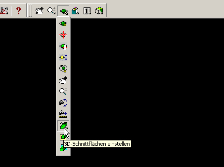

Hallo alle zusammen,
ich habe ein Problem mit 2 Zeichnungen. Es verschwinden Bauteile teilweise wenn ich mich im 3d-Orbit bewege. Egal ob ich im Schatierungsmodus arbeite oder im Drahtmodus. ( Siehe beigefügte Bilder Print und Print1). Dieses ist auch nicht Rechnerabhängig. Dieses Phänomen tritt auf mehreren Rechnern auf, deren Komponenten wie Grafikkarte usw. sich komplett unterscheiden. Das einzigste was gleich ist, ist das Betriebssystem W2000.
Für einen Tip wäre ich sehr dankbar.

Hallo Volker,
Das schaut so aus als hättest Du die vordere Zuschnittebene aktiviert.
Es kann aber auch sein, daß eine Grafikkarten/Treiber/MDTMechanical Desktop-Inkompatibilität diesen Effekt hervorruft.
mfg - Leo

Hallo Leo,
eine Frage, was ist Zuschnittebene?
Gruß Volker

Hallo Volker,
Hier ein Screenshot vom MDT5, sollte bei MDT4 ähnlich sein...
Es handelt sich bei diesen Funktionen um einen reinen Grafik-Gag ohne praktischer Bedeutung.
mfg - Leo

Hi Leo,
jetzt hast du mich überascht, daß ich mit einem Gag arbeite habe bis heute nicht gewust, das ist doch wunderbares Werkzeug mit dynamischen Schnitten. Bei Freiform-3D ist es unabkömlich, um nachzuschaen zu können ob da tatsächlich frei ist oder nicht. Ohne hast du keine Möglichkeit, mit Min-Absandmessen wärest du alt geworden bis "der" fertig ist.
Also für mich ist es ein sehr wichtiges Werkzeug.
Georg

Ooops, schnell raus aus dem Fettnäpfchen...
Habe doch tatsächlich wieder mal "vergessen" ein <G> oder IMHOIn my humble opinion = Meiner bescheidenen Meinung nach dazuzufügen!
Also, ich mit meinen Primitiv-Konstruktiontn baruch's halt nie, hätte aber gern die "zugedeckelte" grafische Schnittansicht wie's der IV macht.
Und ich vergesse nur allzu leicht, daß es ja so viele andere Anwendungsgebiete für den MDTMechanical Desktop gibt.
Sorry, Georg!
mfg - Leo

Danke für den Hinweis. Diese Fuktion war mir garnicht bekannt.
