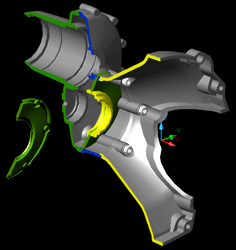

Ich kommen sozusagen gerade von ACAD und suche in MDTMechanical Desktop nach dem Weg ein Teil zu trennen, mit einem anderen Teil versteht sich.
Nach einer booleschen OP(Kombination/Differenz) hätte ich gerne den überstehenden Rest gelöscht, ohne gleich das ganze Teil zu löschen.
Der Befehl "trennen" funktioniert nur mit Flächen??
Vielen Dank schon mal!

Hallo Jörg,
Du kannst eine beliebige Fläche oder Arbeitsebene zum Trennen hernehmen, aber wahrscheinlich triffst Du die für MDTMechanical Desktop vorgesehene Arbeitsweise besser, wenn Du ein platziertes oder ein skizziertes Feature drüberlegst.
mfg - Leo

Hallo Leo,
die Trennung von Teilen mit Flächen oder Arbeitsebenen funktioniert einwandfrei, mir fehlt eine Möglichkeit ein Teil mit einem anderen Teil zu trennen und den überstehenden Rest dann zu entsorgen.
(In der MDTMechanical Desktop-Hilfe wird das Trennen von Teilen mit Hilfe eines Elements beschrieben, na ja...ich glaube die meinen was anderes.)
Im angehängten Bild ist die Situation gut zu sehen.
Das Gehäuse ist mit ACAD modelliert, der Flansch (grün) ist eine verstärkte UV-Fläche aus MDTMechanical Desktop.
Mit der Funktion kombinieren/Differenz habe ich das Ganze passend gemacht -und weiter gehts nicht.
Gruß Jörg

hier nochmal das Bildchen,
Jörg

Hallo Jörg,
Kann leider Deine Bilder nicht runterladen.
Kommst Du vielleicht mit der Funktion Schnittmenge zu einem besseren Ergebnis?
mfg - Leo

Hallo Jörg,
Dazu gibt's den Befehl AMFILLVOLUME, Richtung und Füllhöhe/Grenzen angeben, fertig...
Leider ist dieser Befehl erst für MDT10 vorgesehen <G>
In einer Vorschau auf IV6 Beta zeigte mir mal wer genau diese Funktion, ich weiß nicht, ob das jetzt im IV6/7 auch echt vorhanden ist. Eine Rückfrage bei den Erfindern könnte sich lohnen, da Du ja das Bauteil zunächst nur als Solid vorliegen hast.
mfg - Leo

Hallo Leo,
ich werde MDT6 gleich nach dem Befehl durchsuchen!
Wenn der Befehl in meiner Version nicht vorhanden ist muß ich meine Volumenmodelle wohl in Flächen konvertieren, dann heften und schließlich trennen mit Flächenverbund.
Hoffe mal das wird nicht so fummelig.
