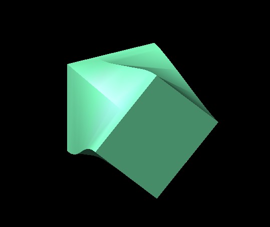

Hallo Forum,
ich habe ein Problem bei dem Befehl Erhebung. Wie die beiden angehägten Dateien zeigen ist bei einer Erhebung mit zwei Profilen (Skizzen) eine Drehung von 45° vorgesehen.
Allerdings sind die Flächen nicht richtig miteinander verbunden.
3x sind die Ecken richtig aber einmal ist es falsch.
Wer kann helfen??????????
MfG KON1

Hallo KON1,
Vielleich hilft es, die Startpunkte 1x umzudefinieren, und dann wieder zurückzudefinieren?
Dann kommt bei mir ein "sauberes" loft 'raus.

Hallo Leo,
nach einmaligem ausprobieren hat es jetzt auch sofort geklappt den Startpunkt zu veschieben, obwohl ich es zuvor mehrmals versucht hatte!!!
Jetzt der erhöhte Schwierigkeitsgrad in der angehangenden Datei.
Ich hoffe du kannnst es dir mal anschauen.
MfG KON1

Hallo KON1,
Geht ohne Probleme!
Ich habe Deine Skizzen erstmal gelöscht, an gleicher Stelle neue gezeichnet MIT GENAU DER GLEICHEN PICK-REIHENFOLGE, im gleichen Uhrzeigersinn, und dann geloftet - Kommt ein Nonsense raus!
Dann Startpunkte neu gesetzt,...alles OK!
Kann leider keine Daten posten, aber Du schaffst es sicher!
mfg - Leo
