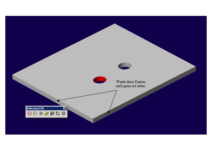

ich habe Deinen Bohrmakro mal ausprobiert und dabei gesehen das Du die Möglichkeit gibst die Innenflanken der Bohrung anderfarbig zu gestalten. Gibt es die Möglichkeit auch bei einer zB rechteckigen Platte die außenkanten anderfarig anzugeben?
Schon mal Danke für die Beantwortung

Also, man kann jetten Feature  eine Farbe zu weisen.
Und in MDT6 ein Dummes solid auf jeder Fläche eine andere Farbe zuweisen.

habe die Frage vielleicht falsch gestellt. Ich möchte nicht den Aufwand betreiben müssen, ein Solid auf meine parametrischen Teile auflegen zu müssen, sondern (siehe Bild) wie Dein Bohrmakro, dem Bauteil ansagen das die Kanten rot sein sollen.Mit dem normalen BohrIcon kann ich gegenüber Deinem ja nicht die Farbe dadurch verändern.

Versuch mal folgendes: im Browser auf die entsprechende Bohrung RMK,
Farbe zuordnen.
Bei Änderung der Farbe des Bauteils "individuelle Farben beibehalten"
ja anklicken.

Leider geht das nicht mit Active X zu Programmieren  oder Visual Lisp
Man kann diese Kannten auch nicht mit normalen Befehlen editieren
Aber es könnte mit C ++  möglich sein, diese programmier Sprache kann ich leider nicht

Als Möglichkeit sehe ich nur das Rechteck zuerst größer machen, danach die Außenkanten zu beschneiden und dieser Extrusion eine individuelle Farbe (Rot) geben. Hat natürlich nichts mit dem Macro zu tun aber vielleicht hilfts.
