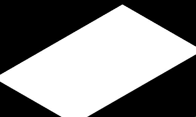

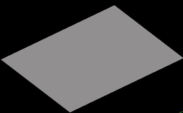

Hallo Oleg,
ich habe dieses Problem ebenfalls.
Das eingefügte Bild zeigt einmal ein Einzelteil innerhalb einer Einzelteildatei und das andere Bild das gleiche Teil innerhalb einer Zusammbaudatei. Die Vorlagedateien für beide Dateien sind nicht wesentlich unterschiedlich.
Wenn ich das Teil in eine leere neue Zusammbaudatei kopiere, nimmt es wieder die ursprüngliche Färbung ein.
Das Umgebungslicht und das direkte Licht sind voll aufgedreht und MDT6 SP3 installiert.
Ich vermute, dass irgendetwas innerhalb der Zusammbaudatei mitgespeichert wird.
Das verdeutlicht etwas mehr das Problem ohne es zu lösen.
Gruß Tjobe

erstellt am: 20. Sep. 2002 21:34    Editieren oder löschen Sie diesen Beitrag!  <-- editieren / zitieren -->   Antwort mit Zitat in Fett Antwort mit kursivem Zitat    Unities abgeben: 1 Unity (wenig hilfreich, aber dennoch)2 Unities3 Unities4 Unities5 Unities6 Unities7 Unities8 Unities9 Unities10 Unities Nur für Thomas_R 10 Unities + Antwort hilfreich
rechts neben den Schiebereglern gibt es noch eine Schaltfläche für das Positionieren der Lichtquelle! Bei dir sind bestimmt die Position der Lichtquellen in beiden Dateien unterschiedlich positioniert.
