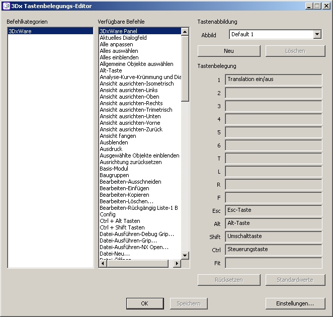

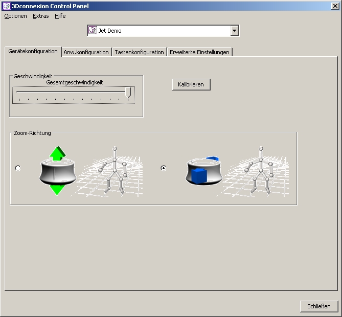

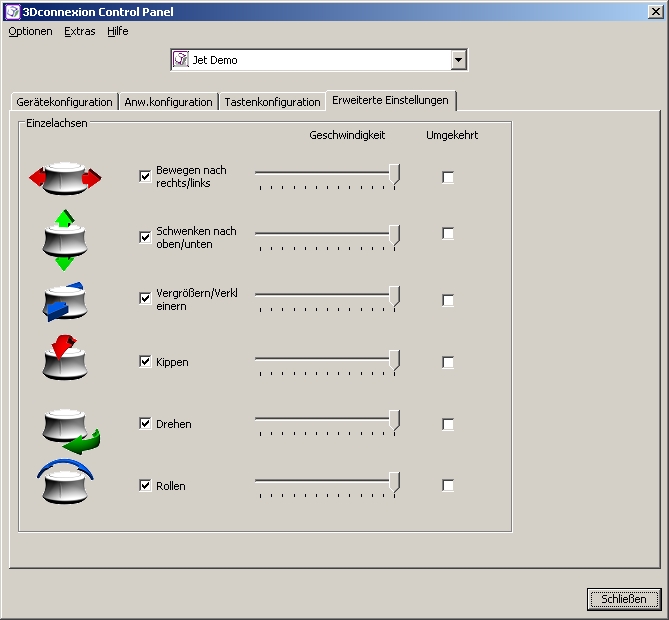

Mir ist Vollgas unter NX nämlich immer noch zu lahm. Wenn ich bei anderen Anwendungen die Gesamtgeschwindigkeit auf Vollgas (siehe Bild Gesamtgeschwindigkeit.jpg) setze und die Geschwindikeiten der Einzelachsen (siehe Bild Einzelachsengeschw.jpg) ebenfalls hoch setze, dann ist der Spaß-Pilot ziemlich auf Zack. So weit so gut. Aber wie komme ich an die Geschwindigkeiten der Einzelachsen, wenn ich den Spaß-Piloten für NX einstellen will? Da kommt bei mir immer nur der Tastenbelegungs-Editor hoch, wenn ich das 3dc Control Panel öffnen will (siehe Bild Tastenbelegungseditor.jpg) und ich hab keine Ahnung, wie ich zum Einstellungsmenü der Geschwindigkeiten der Einzelachsen komme.

Jetzt bin ich selber drauf gekommen. Ich hatte das Control-Panel immer per Doppelklick auf das 3dx-Icon in der Taskleiste geöffnet. Und da kommt immer der Tastenbelegungs-Editor hoch, wenn NX aktiv ist. Wenn ich das Control-Panel aus dem Startmenü heraus aufrufe, dann kann ich die gewünschten Einstellungen vornehmen.
