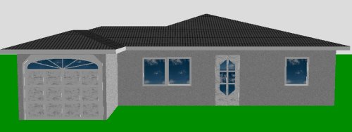

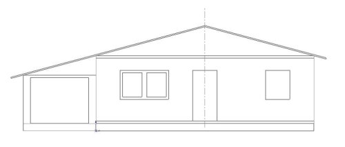

Hallo Floorplaner,
habe einen Bungalow gebaut und die Garage steht links 3 Meter vor dem Haus.
Ich möchte auf das ganze Haus ein Giebeldach setzen.
Mein Resultat sieht aber eher "künstlerisch wertvoll" aus, ist jedoch nicht das was ich eigentlich wollte. Bin dankbar für jede Hilfe!!!
Gruß stammel

ich weiß noch nicht, wie es geht, werde es aber ausprobieren, sobald ich Zeit dafür finde.

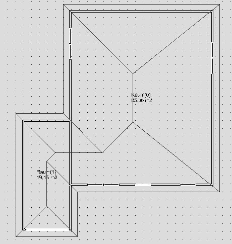

Vorab hätte ich gerne noch eine (einfache) Draufsicht, um zu sehen, an welcher Stelle zum Haus sich die Garage befindet.

Hallo Volker,
anbei die Draufsicht. Hoffe es hilft Dir weiter.
Besten Dank

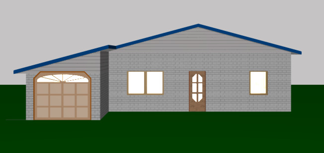

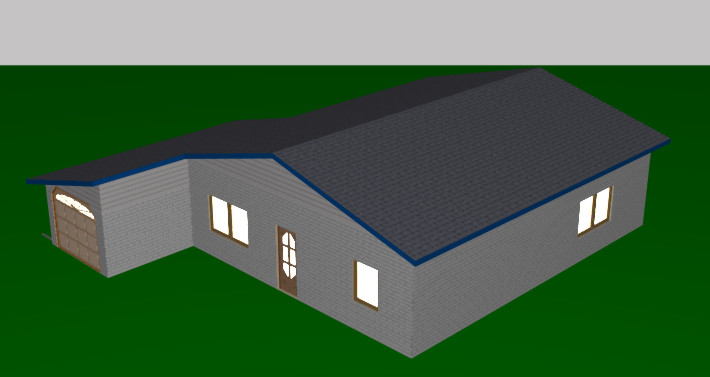

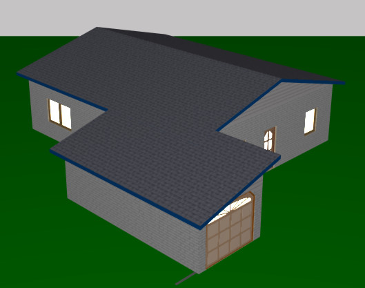

habe mal was probiert und eine einigermassen gute Lösung gefunden. Wenn die Bilder gefallen und eine Anleitung gewünscht wird, gebe ich noch die Schritte bekannt, die zur Erstellung dieser Zeichnung notwendig sind.
Gruss Volker.

Hallo Volker,
genau so hatte ich mir das gedacht, sieht klasse aus.
Kannst Du mir bitte die Anleitung geben?
Gruß Stammel

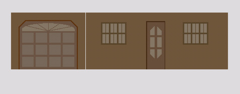

Hallo Stammel,
das Programm Floorplan nervt mich. Ich versuche nun seid einiger Zeit, dir eine Anleitung zu erstellen. Aber ich bekomme das dir neulich vorgestellte Ergebnis nicht mehr hin. Mir persönlich gefällt das Programm nicht so gut. Es ist mir nicht flexibel genug.
Trotzdem biete ich dir an, das Haus so zu zeichnen, dass die Garage extra an das Haus angebaut ist. Allerdings läßt Floorplan es nicht zu, Mauern direkt aneinander zu setzen. Ich habe es jedenfalls nicht geschafft. Somit zeigt sich dann auch ein Zwischenraum zwischen der Aussenwand des Hauses und das der Garage.
Wenn dich das nicht stört, kann ich ja versuchen, hierauf aufbauend das Haus fertigzustellen und dir dazu eine Anleitung zu schreiben.
Beigefügt habe ich eine Frontansicht, indem der Zwischenraum zu sehen ist. Dieser Zwischenraum ist in schrägen Ansichten dann aber nicht mehr sichtbar.
Gruss Volker.
