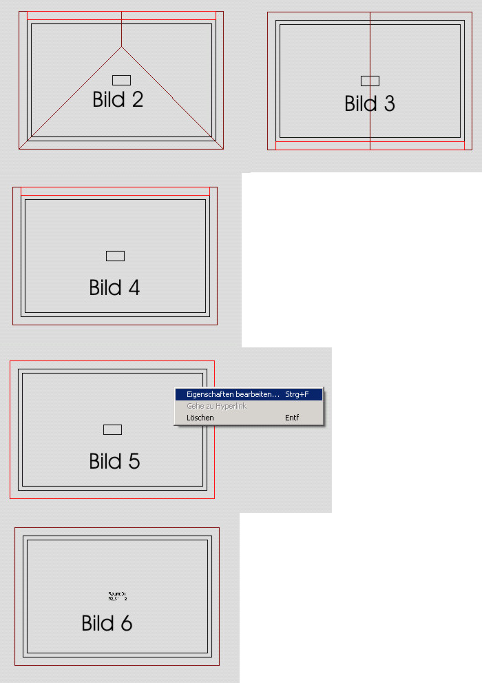

Hallo Floorplaner,
nun habe ich meinen Bungalow fertig und natürlich auch eine Garage gebaut.
Die sollte ein Flachdach haben aber wie???
Bin für jede Hilfe dankbar.

Hallo Stammel,
hier meine Vorgehensweise:

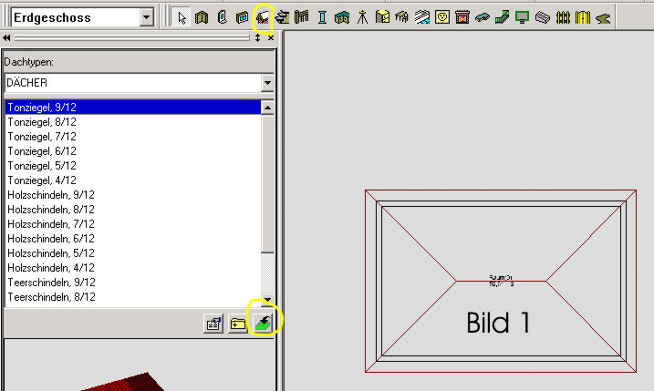

4 Wände gezeichnet,
Dach ausgewählt, Einfügen (Knopf grüne Schachtel) angeklickt. (Bild 1)
Obere Dachseite angeklickt, rechte Maustaste gedrückt und dann "Eigenschaften bearbeiten..." und Reiter "Größe" angeklickt. Hier "Giebeldach" ausgewählt und "OK" bestätigt. (Bild 2)
Untere Dachseite angeklickt, rechte Maustaste gedrückt und dann "Eigenschaften bearbeiten..." und Reiter "Größe" angeklickt. Hier "Giebeldach" ausgewählt und "OK" bestätigt. (Bild 3)
Linke Dachseite angeklickt, rechte Maustaste gedrückt und dann "Eigenschaften bearbeiten..." und Reiter "Größe" angeklickt. Hier "Giebeldach" ausgewählt und "OK" bestätigt. (Bild 4)
Übrig gebliebene Dachseite angeklickt, rechte Maustaste gedrückt und dann "Eigenschaften bearbeiten..." angeklickt. (Bild 5)

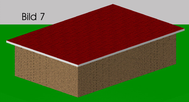

Anschließend auf Reiter "Größe" geklickt. Hier Giebeldach" ausgewählt und "OK" bestätigt. (Bild 6 Draufsicht und Bild 7 räumliche Darstellung)
Solltest Du am Schluß ein merkwürdiges 3D-Gebilde sehen, dann gehe auf 3D-Ansicht und wähle eine der 3D-Ansichten aus. Dann wird das Dach richtig angezeigt.
