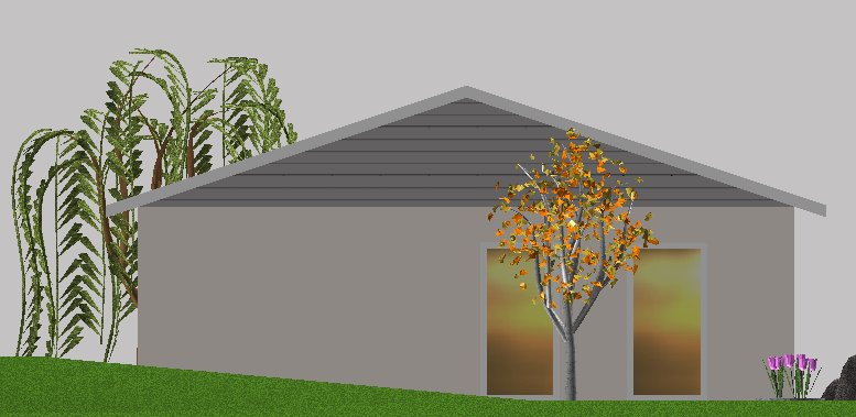

Hallo, ich würde gerne ein Giebeldach auf einen Bungalow setzen mit einem Neigungswinkel von 10%. Kann mir da jemand helfen???
Besten Dank im voraus.

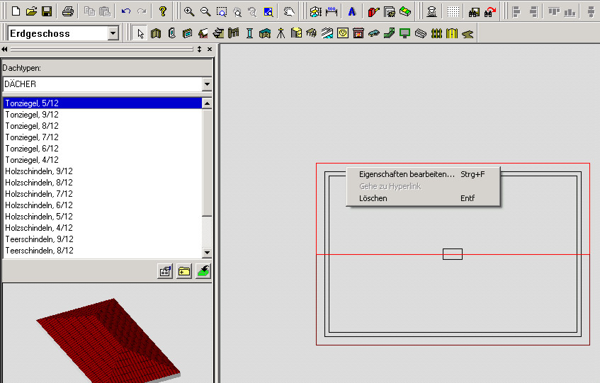

Hallo Stammel,
zum 1. Bild:
Die obere Dachhälfte markieren, rechten Mausklick anwenden, auf "Eigenschaften bearbeiten ..." klicken.

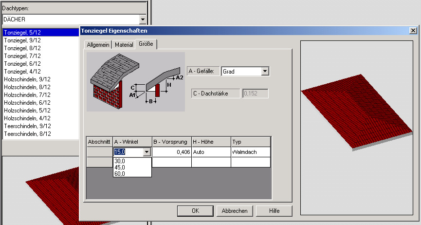

Zum 2. Bild
Im neu geöffneten Fenster den Reiter "Größe" anklicken und unter "A-Gefälle" "Grad" auswählen. Bei A-Winkel den gewünschten Winkel (z.B. 15,0) eingeben und mit der "Enter-Taste" bestätigen. Nun das selbe mit der unteren Dachhälfte.
Ich hoffe, es funktioniert so richtig.

Hallo Volker,
das habe ich so nicht hingekriegt.
Sobald Du bei der Größe "Giebeldach" angibts, hast Du bei A-Winkel keine Aufklappliste mehr. Da gibts übrigens nur vorgegebene Werte.
Gruß stammel

Hallo Stammel,
es geht doch. Und zwar mußt Du den Typ Walmdach beibehalten und bei A-Winkel den gewünschten Winkel per Tastatur eingeben und mit der Entertaste bestätigen.
Wenn Du es dann noch nicht schaffst, mache ich Dir ein Tutorial.
Gruß Volker.

Hallo Volker,
alles supi!!!
Das hat so jetzt geklappt.
Vielen Dank
