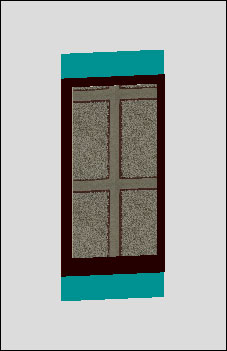

Hallo. Ich möchte gerne eigene Texturen verwenden. Ein Blick ins Handbuch verrät das leider nur BMP und JPG unterstützt wird. Nach dem hinzufügen der Textur kann diese auf Oberflächen gelegt werden. Bei der Option Automatische Größe wird die Textur sehr klein gekachelt über das Objekt verteilt. Und mit der Dehnungsgröße kann nur ein allgemeiner Wert eingegeben werden. Dazu ist es erforderlich das die Textur Quadratisch vorliegt.
Ich habe nun ein Wandelement auf das ich eine Textur legen möchte (ein Wandteppich mit Rahmen). Leider gelingt es mir nicht das Bild nur einmal richtig zu plazieren. Die Textur "beginnt" in der Mitte des Objektes. Gibt es eine Lösung für das Problem?
Ich habe verschiedenen Texturgrößen und Seitenverhältnissen ausprobiert. Leider ohne Erfolg.

Das ist in FloorPlan leider nicht möglich sondern nur in TC Pro.
In FloorPlan kann man nur die Dehnungsgröße festlegen. Diese gilt für die gesamte Pixeldatei. Eine Unterscheidung in X und Y Richtung für die Dehnung, wie es z.B. in TurboCAD Pro möglich ist, gibt es nicht.
Beispiel: Siehe Anhang.
