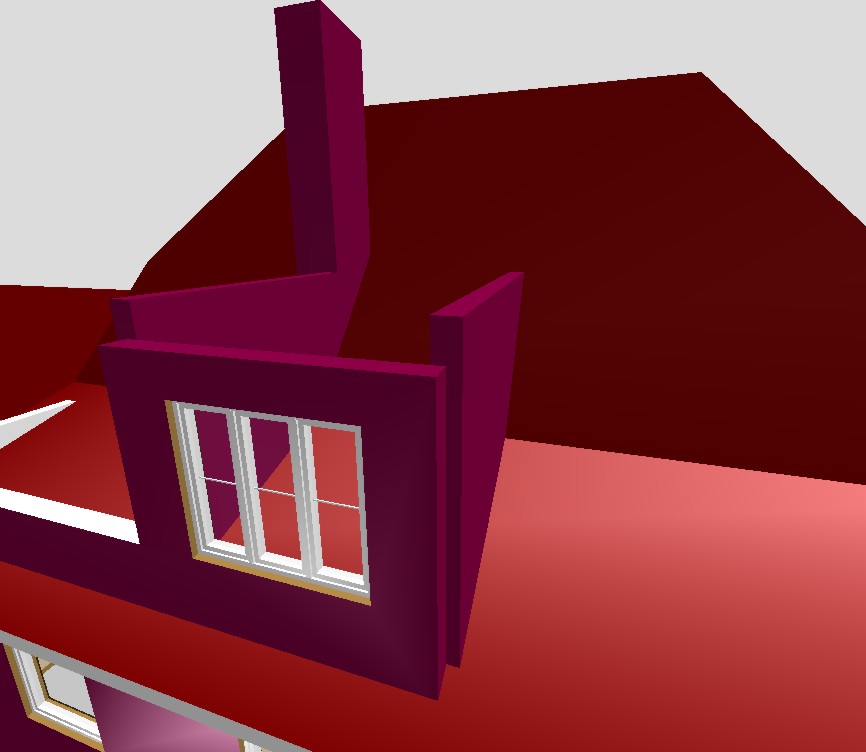

Wie ist es möglich in FloorPlan 11 einen (vorne) runden Erker aus dem Dach heraus zu führen und ihn anschließend mit einem (möglichst ebenfalls runden) Walmdach zu versehen, der wieder ins Dach führt?
Vielen Dank für ihre hilfreichen Ratschläge!

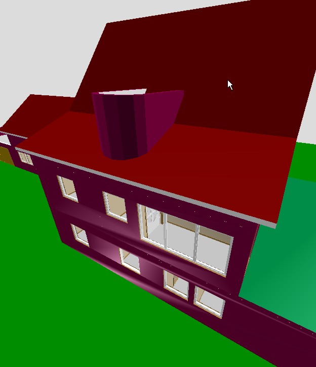

Sie müssten beim Einfügen des Erkers im Obergeschoss das Formscript "Bogen" vor der Erstellen der Wände ausführen, also:
- Estellen > Mauern
- dann im Grundriss Rechtsklick auf die Zeichenfläche
- im Kontextmneü "Formscript > Bogen" auswählen
- Anschließend können Sie eine gebogene Wand erstellen und das Dach aufsetzen
- ggf. noch über "Rechtsklick > Eigenschaften" in der 3D-Ansicht die Dachfläche angepassen.
Im Ergebnis sieht das dann aus wie das Bild im Anhang.

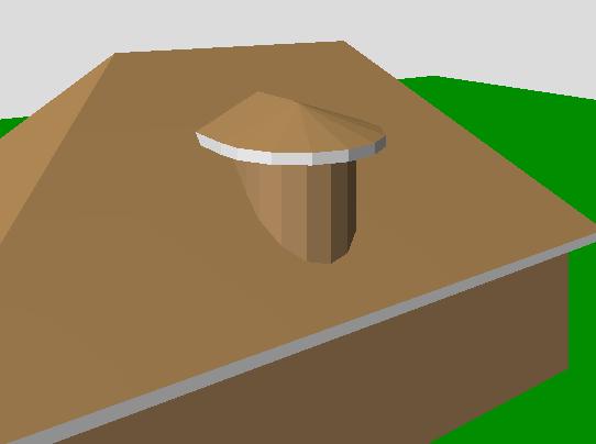

... aber wie bekomme ich jetzt das Dach auf den Erker?
(- Räume habe ich anschließend mit Eigenschaften/Grösse/Auf Wandhöhe verlängern eingefügt,
- die Decken für das gesamte Dach über Eigenschaften/schräg für das gesamte Dach übernommen)
Und: kann ich - und wenn ja: wie? - ein weiteres Stockwerk unter dem Dach einfügen?

Die in der JPG-Datei dargestellte Zeichnung wurde wie folgt erstellt:
- Erdgeschoss zeichnen
- Dach erstellen
- Neues Stockwerk erstellen (nachdem das Dach hinzugefügt wurde)
- Wände im OG zeichnen
- Dach hinzufügen
Falls Sie dies nicht hinbekommen sollten, schicken Sie Ihre FloorPlan-Zeichnung bitte an den IMSI-Support. Ein Kontaktformuler mit der Möglichkeit, eine Datei anzuhängen, finden Sie hier.
