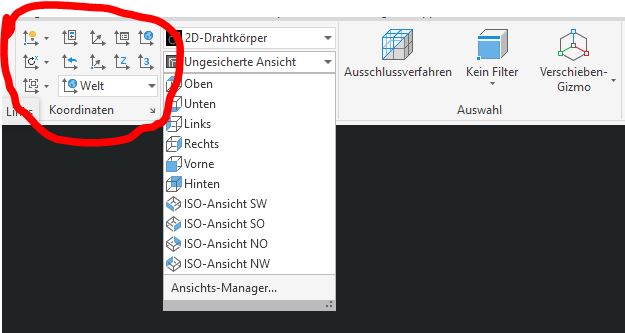

hallo,
Ich hab ein kleines Problem bei der Bemessung in Richtung der Z Achse.
Ich habe mir dazu zahlreiche Videos auf YouTube angeschaut. Allerdings scheint das nicht zu funktionieren.
Meine Autocad Version ist aus 2021.
Würde mich über unterstützung sehr freuen.
Lg

Hallo hidhid,
die Bemaßung geht nur in der x-y Ebene, deshalb das Koordinatensystem umstellen.
Gruß Bernd

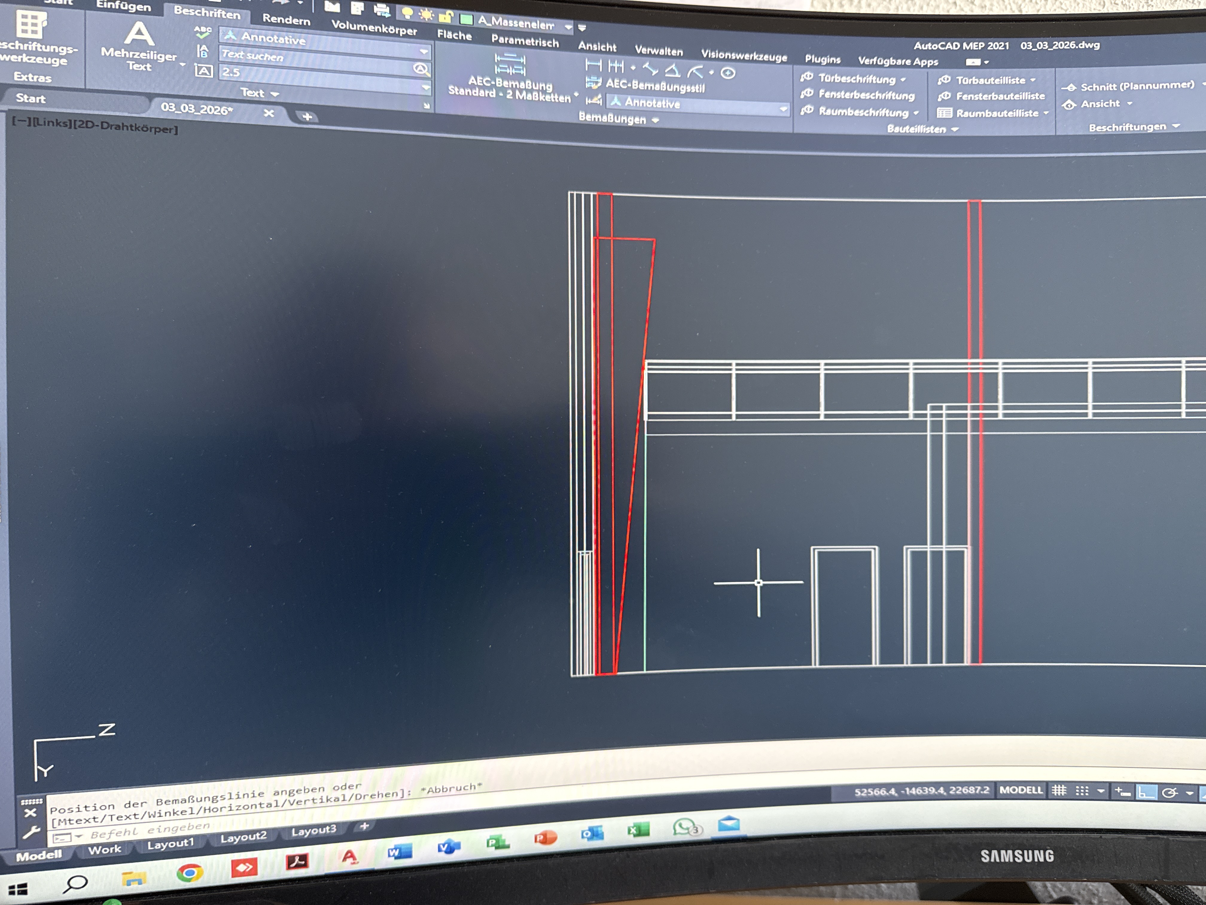

Hallo Bernd,
vielen dank für die Antwort, das habe ich versucht, jedoch vermute ich ziemlich stark dass ich etwas falsch mache. ich lade mal ein bild hoch, um meinen fehler zu veranschaulichen.

erstellt am: 07. Mrz. 2026 16:34    Editieren oder löschen Sie diesen Beitrag!  <-- editieren / zitieren -->   Antwort mit Zitat in Fett Antwort mit kursivem Zitat    Unities abgeben: 1 Unity (wenig hilfreich, aber dennoch)2 Unities3 Unities4 Unities5 Unities6 Unities7 Unities8 Unities9 Unities10 Unities
jetzt hat’s geklappt, :-D
wenn ich die Y-Achse vertikal nach oben ziehe dann wird sie nicht angekommen, wenn ich schräg mache dann übernimmt er die y-Achse vielen dank super

Das Koordinatensystem ist für das arbeiten 3D in AutoCAD wichtig.
Gruß Bernd
