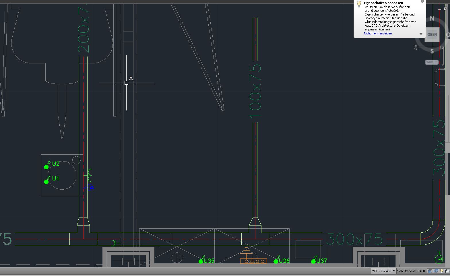

hab nen halben Tag mit surfen verbracht um rauszufinden wie man die Trassen mit MEP beschriftet und die Lösungshinweise wegkriegt.

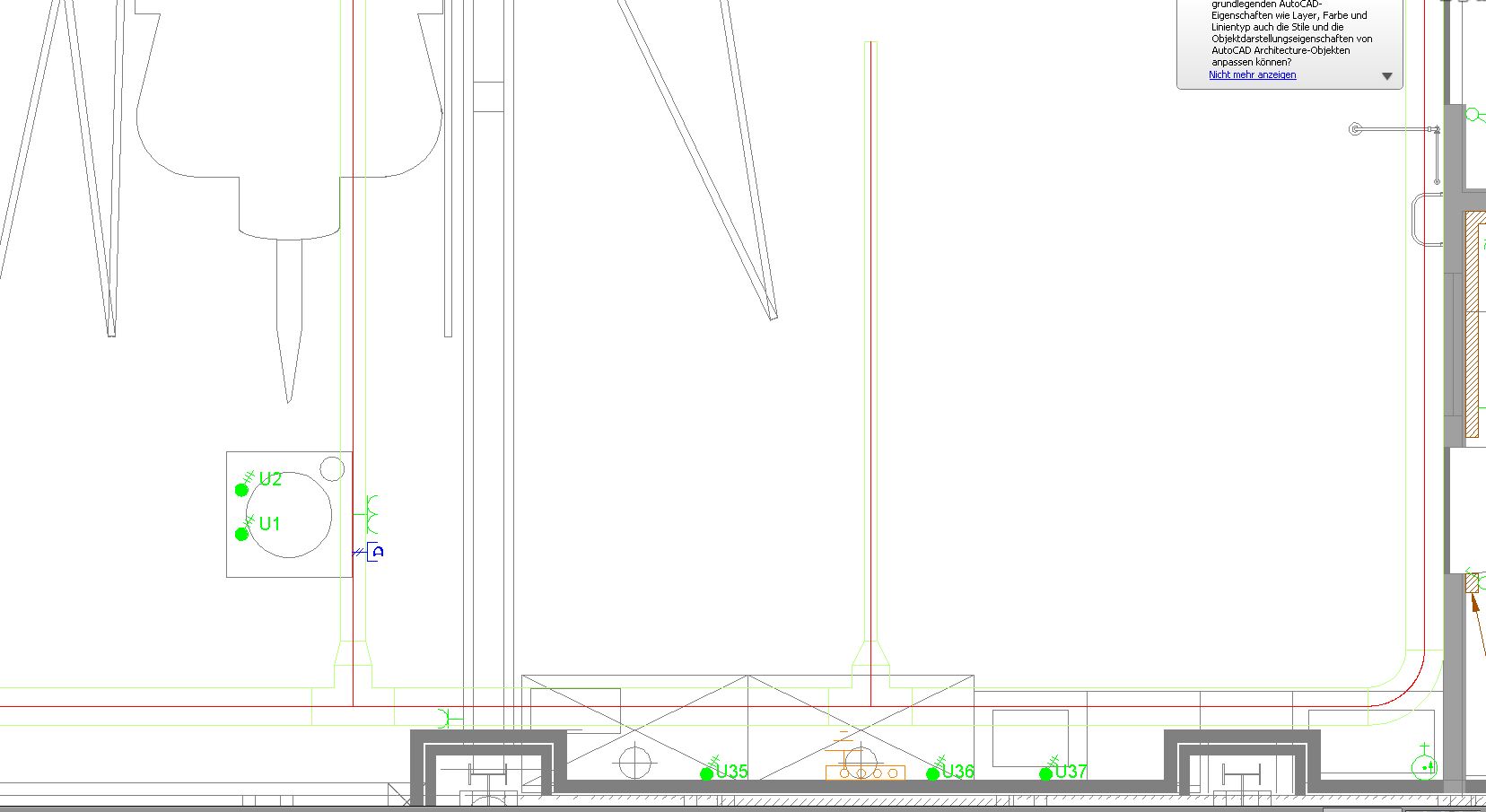

Nun ist die Beschriftung im Modell vorhanden, fehlt aber im Layout  Schriftstil hab ich schon versucht zu wechseln.
Bitte um nen Tipp!
Gibts da nen Schalter?...
Kann man den Text auch irgendwie verkleinern?

Original erstellt von RalphH:
Ja, unten rechts.
ANNOALLVISIBLE auf 1
