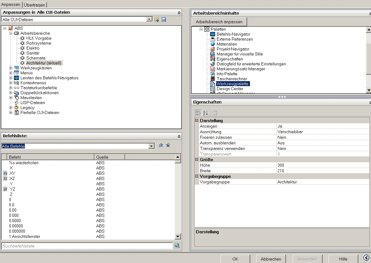

Hi, seit kurzem wird meine Werkzeupalette (Architektur) nicht mehr angezeigt nach dem Programmstart. Sie lässt sich weder über das Pull down Menü noch mit STRG-3 öffnen. Nur wenn ich die Werkzeugpalette über den Katalog Browser starte hab ich sie zur Verfügung. In meinen Arbeitsbereich wäre sie aber definiert, das hab ich schon kontrolliert. Hat wer viell einen Tipp was da neu eingestellt werden muss? mfg
[Diese Nachricht wurde von Virsing am 21. Jul. 2009 editiert.]
Beim Neustart seh ich die Werkzeupalette kurz - wenn alles fertig hochgefahren ist - ist sie leider nicht mehr sichtbar...

Hallo Virsing,
hast du deine Eigenschaftenpalette angedockt? Wenn ja, bitte mal abdocken.
Gruß Stephan

Hab ich nicht angedockt, nur das normale Eigenschaftsfenster hab ich in meinem Arbeitsbereich immer eingeschalten (hatte ich aber vorher auch schon immer so)
Wenn ich unter Benutzeroberfläche anpassen alles einstelle dass die Palette sichtbar ist - ist beim nächsten neustart wieder alles weg bzw nur kurz beim starten wieder sichtbar! Dann muss ich mir sie wieder über den Katalog Browser laden. ich hoffe ich muss das Progr. nicht neu aufsetzen...

Hey Virsing,
giebt ja noch die Funktion "Reparieren" auf der Installations CD,
damit hab ich solche Bugs immer schnell wieder hingekriegt.
Hast Du den vorher mal Ein Tool zum Registrie bereinigen benutzt ?
Gruß Jürgen

Nein hab ich eigtl nicht benutzt! Dass es auf der Installations CD so ein reparieren Tool gibt wusste ich noch nicht! Ich werde das am Abend nach der Arbeit gleich mal ausprobieren...
Ich fürchte das Problem liegt an meiner CUI Datei. Die Einstellungen -siehe Anhang- merkt er sich anscheinend nicht bei Neustart des Programms.
