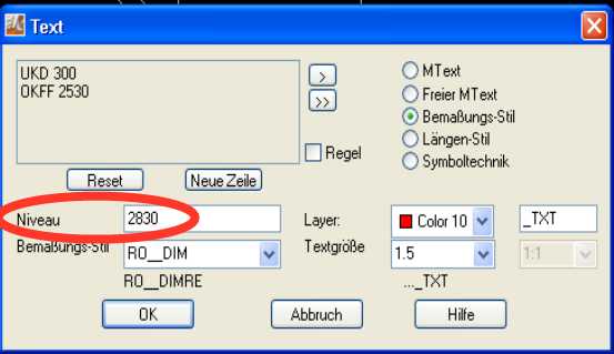

ich beschrifte die Höhe von Rohrleitungen mit UKD - damit die richtige Höhe rauskommt muss man die lichte Raumhöhe unter Niveau eingeben. Der Wert wird immer wieder auf Null gestellt.
Kann man hier den Vorgabewert ändern? und wo?

der Wert hält sich auf dem Niveau, auf dem gerade gezeichnet wird. Einstellen kann man diesen z.B. beim Leitung zeichnen. Auf der rechten Maustaste liegt hier "Niveau".
Aber: Der Wert im Beschriftungsdialog sollte sich ja nicht auf das Leitungsniveau, sondern auf das Bezugsniveau (UKD) beziehen.

Guten Morgen Michael,
danke so geht - von hinten durchs Auge -
Man ruft den Leitungszeichen-Befehl auf setzt das Niveau auf UKD, zeichnet aber keine Leitung sonder bricht den Befehl ab. Dann bleibt der Vorgabewert auf UKD.
Aber: Der Wert bleibt erhalten bis zum Schließen von MEP - auch zeichnungsübergreifend, damit müsste es sich doch um eine (temporäre) Variable handeln?! und an die müsste man doch auch einfacher kommen!

Die Beschriftung über den Beschriftungsdialog wird nicht weiter entwickelt. In weiteren Versionen erfolgt die Beschriftung via MV-Blöcke aus Eigenschaftssätzen.
Die Variable kenne ich jetzt nicht. Man kommt vermutlich über die CUI - Kontextmenü - dran.
