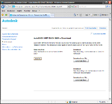

MEP 2009 DACH steht ab sofort im Autodesk-Subscriptions-Center zum Download bereit. Ebenfalls ist hier der von Cymag erwähnte Object Enabler erhältlich.
Dieser ist allerdings nur auf Rechnern erforderlich auf denen nur MEP 2009 und kein MEP 2009 DACH installiert ist. Durch die MEP 2009 DACH Installation wird der Object Enabler automatisch mitinstalliert.

Hallo Michael,
erst mal ein herzlichen Danke für deine Meldung.
Aber kann es sein das die Installationsdatei einen kleinen Fehler hat?
Oder liegt es an mir?
- Ich habe volle Rechte (Admin)
- Das MSI.File liegt auf C:\, also lokal.
- Das File habe ich mehrfach herruntergeladen.
- MEP2009 Installation verlief ohne Fehlermeldung,
  es gab bis jetzt auch keine Probleme im Testbetrieb.

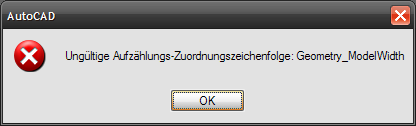

Aha.... nach Start von MEP 2008 DACH erhalte ich jetzt folgende fehlermeldung:
Error loading: C:/ ... pfad... rocadaec.arx
<OK>
Kann mit 2008 nichts mehr zeichnen (keine Objekte) !!!!
ich kann aber nirgends o.g. arx datei finden... zuletzt wie oben beschrieben den OE installiert... muss ich jetzt alles neu installieren? 2008 auch?!

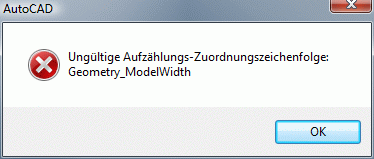

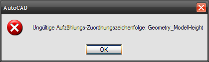

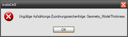

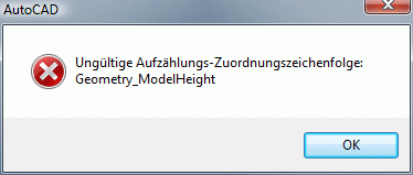

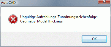

Ach ja im 2009er erhalte ich jetzt folgend meldungen...
auch noch weiter mit with - height - thickness ....usw,
??? ich deinstallier alles!

Leider hat die Datei "MEP_DACH.msi" im Subscription-Center einen Fehler. Wir sind mit Hochdruck daran diesen zu beseitigen.
Sobald eine neue Datei hochgeladen ist gebe ich Euch hier schnellstmöglich Bescheid.
Bitte entschuldigt Eure Unanehmlichkeiten und die Irritationen die hier entstanden sind.

Die "MEP_DACH.msi" im Subscription-Center ist jetzt ausgetauscht und die Installation funktioniert.
Viele Grüße aus München
Stimmt nicht. Datei funktioniert immer noch nicht.
Habe die Datei nach bekanntgabe durch mep4ever bereits 3-mal heruntergeladen.

Also die Fehlermeldung mit der korrupten 'Data1.cab'-Datei kommt bei mir nicht mehr.
Aber dafür kommen, wie Cymag oben schreibt, diverse Fehlermeldungen beim Starten des Programms mit dem neuen Profil. Nach Bestätigen dieser Meldungen wird das Prog trotzdem weiter ausgeführt. Kann man die also getrost vergessen, oder was?? (ObjectEnabler hab ich übrigens NICHT installiert.)
Gruß, Stephan
EDIT: Hoppla, die Fehlermeldungen kommen auch dann, wenn ich das Prog mit dem alten Profil starte.
Was soll das?? Bitte um Überstunden der Entwickler, um das Problem noch heute gelöst zu haben.

Laut Autodesk funktioniert jetzt der Download im Subscriptioncenter.
Oben angeführter Link funktioniert nicht mehr.

Soda, jetzt glaube ich, den Übeltäter zu haben.
Es kommen ja bei mir (wie auch von Cymag beschrieben) nach der Installation des gefixten DACH (Rocad)-Aufsatzes beim Start trotzdem noch immer Fehlermeldungen, wie in den Bildern ersichtlich. Diese Fehlermeldungen kommen 2x hintereinander. Danach wird Autocad ganz "normal" weiter ausgeführt, nur trau ich mich dann nicht mehr das Programm ganz "normal" zu verwenden.
Um der Ursache auf den Grund zu gehen, hab ich folgendes versucht:
DACH (Rocad) repariert -> Fehlermeldungen blieben erhalten
MEP 2009 repariert -> Fehlermeldungen blieben erhalten
DACH (Rocad) nochmal repariert (nach MEP 2009) -> Fehlermeldungen blieben erhalten
DACH (Rocad) deinstalliert -> Fehlermeldungen blieben erhalten
DACH (Rocad) neu installiert -> Fehlermeldungen blieben erhalten
Alle anderen Zusätze deinstalliert -> Fehlermeldungen blieben erhalten
DACH (Rocad) und MEP 2009 deinstalliert und beides komplett neu installiert -> Fehlermeldungen kamen fürs erste mal nicht, aber...
Dann installierte ich die Zusätze der Reihe nach:
zuerst die verfügbaren Hotfixes -> alles ok
dann das "Subscriptionsmodul für den Zeichnungsvergleich" für 2009 -> und siehe da, die selben Fehlermeldungen kamen beim Start wieder!!
Also verträgt sich (bei mir) die Erweiterung DACH (Rocad) nicht mit dem "Subscriptionsmodul für den Zeichnungsvergleich" für 2009!!!
Konnte das jemand anders auch nachvollziehen?? Ich werde einmal eine technische Support-Anfrage stellen.
Gruß, Stephan
www.stbartl.at
[Diese Nachricht wurde von autocart am 05. Aug. 2008 editiert.]

Ja dass habe ich mir dann auch mal gedacht und bei der Neuinstallation nur dass installiert was ich glaube zu brauchen!!!!
MEP2008 + DACH Aufsatz.
TUT - FERTIG!
MEP2009 - FERTIG.
mein Supportheld ist leider krank und ich kann ihn vermutlich erst morgen erreichen, aber da wollte ich dass auch noch mal ansprechen!

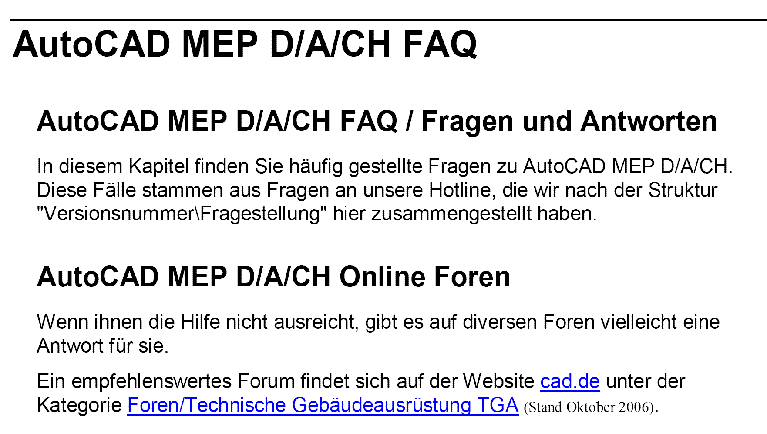

ps.: Downloadbereich Subscriptionkunden
Die README ist das 414 Seite lange HANDBUCH!!!!!
BEACHTE: Hinweis Letzte Seite!

ja, fürs erste kann ich das auch so sehen, insbesondere da ich vorhabe mit der echten Verwendung von MEP 2009 bis zum ersten SP zu warten.
Aber man weiß ja nie, wann man so einen Zusatz plötzlich brauchen kann.
Und ein Zeichnungsvergleich kann schon extrem praktisch sein.
Das mit den FAQ auf der letzten Seite ist übrigens sehr lustig.  ohne Scherz - da hat sich Autodesk ja mal richtig Mühe gegeben, so viele Fragen zusammenzutragen und ausführlich zu beantworten. Und dann noch der Satz "Wenn ihnen die Hilfe nicht ausreicht,..."  Da müssen sich die Verfasser die Frage gefallen lassen, wozu sie das Kapitel FAQ überhaupt in das Handbuch aufgenommen haben (siehe auch Inhaltsangabe am Anfang des Handbuches!). Erinnert mich an die Bestellung des gedruckten Handbuches für MEP 2009 ->  http://ww3.cad.de/foren/ubb/Forum483/HTML/000154.shtml  - zuerst groß die Kla... aufreissen, aber dann doch nur leere Versprechungen, naja, wie die Politiker eben
Mann muss aber Autodesk zu Gute halten, dass die Online-Hilfe ansonsten recht ordentlich ist, und zum Glück haben sie im Handbuch ja den Link auf cad.de angegeben
Gruß, Stephan
