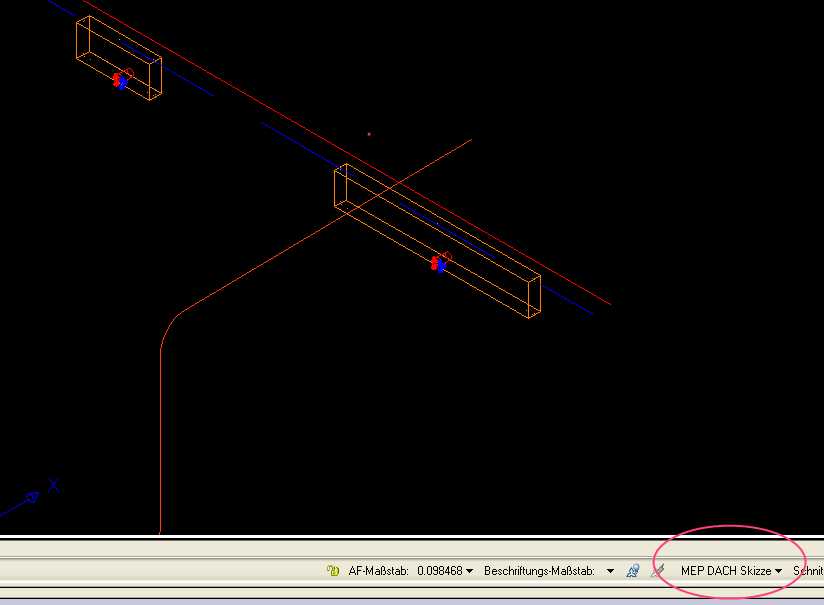

Hallo MEP'ler,
ich komme aus dem Anlagenbau (Heizkraftwerke) und habe
bis jetzt mit der Aplikation 3D-Pipe 5.0 von
it&factory meine Rohrleitungen geplant.
Da nun ein Software wechsel anstand, habe ich mich für
MEP 2009 entschieden.
Einstrich-Isometrien wurden mit dem im Anlagenbau üblichen
Programm Isogen ,das in 3D-Pipe 5.0 it&factory eingebunden ist,
vollautomatisch erstellt.
Nach meinem Kenntnisstand giebt MEP das nicht her.
Mich würde mal interessieren wie Ihr Einstrich-Isometrien
erstellt.
Gruß Jürgen

Hallo Jürgen, willkommen im Club.
Hab zwar nur MEP2008, aber da geht das so --> umstellen der Darstellung auf Skizze. Hoffe das es das ist was Du suchst.
Gruß Holger

immer nur gefragt - wenn ich was weis helfe ich gern. Um MEP effektiv zu nutzen wirst Du wohl nicht um eine Schulung rum kommen.
Übrigens die Funktion Darstellung ist kein MEP- sondern ein ADT-Funktion und mit dem  ADT-Teil von MEP solltest Du Dich auch befassen.

also, MEP ist ein Haustechnikprogramm, daher gibt es hier auch leider keinen Isometriegenerator.
In MEP 2008 DACH (ex RoCAD) gibt es die Möglichkeit, aus Heizungssystemen im 3d eine 2d Schemazeichnung
zu generieren, allerdings nur orthogonal.
MEP 2009 Core (also ohne den DACH Aufsatz) hat eine ziemlich gute Schematechnik. Die kann, neben orthogonalen Schemen, auch isometrische erzeugen.
Dann gibt es noch ein komplettes API dazu ;-) Wer also den compiler schon auf dem Rechner hat, kann sich seine Schemableitung selbst basteln, solange es noch keine Lösung dazu von Dritten gibt.
