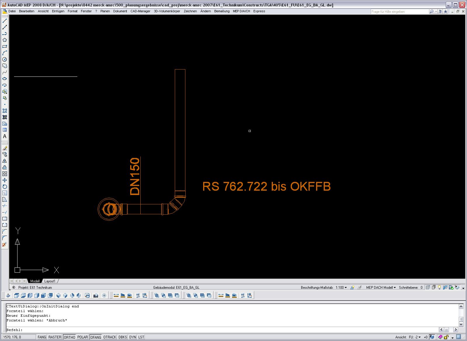

da bin ich nochmal wo kann ich denn bei dargestellter rocad-beschriftung die genauigkeit einstellen?
ich würde die beschriftung gerne ohne komma/punkt und nachstellen haben.
weiß jemand, ob das geht und wo ich das einstellen kann?
muß ich da vielleicht etwas an der beschriftungs-regel ändern?
danke für eure hilfe und liebe grüße
daniela

hallo daniela,
hier steht alles was du wissen möchtest: http://www.autocad-mep.de/content/category/3/7/62/
gruß
ina
