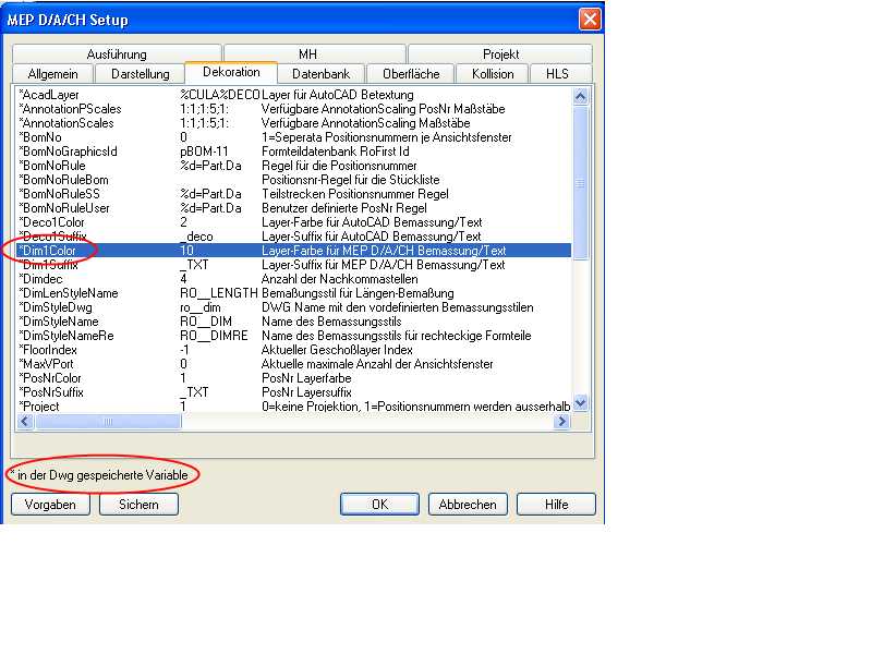

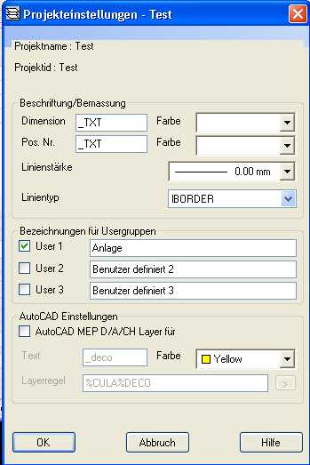

ich möchte die Vorgabe-Farbe für Texte (Standard = 1) auf 10 ändern. Aber wenn ich eine Farbe größer 7 wähle, schmeißt MEP den Wert auf dem Dialog und als Vorgabe wird doch wieder 1 (rot) vorgeschlagen.
Liegt hier ein MEP-Fehler vor? Kann man die Farbe doch ändern?

im MEP-DACH-Setup kann die Farbe über das Register "Dekoration" ebenfalls verändert werden.

Hallo Michael, danke für Deine Antwort da der Wert nur in der Zeichnung gespeichert wird, kann man auch einfacher den Wert in den Bemaßungsdialog ändern.
Was ist suche ist eine Möglichkeit das der Wert immer - z.B. 10 - anstatt 1 vorgeschlagen wird.
