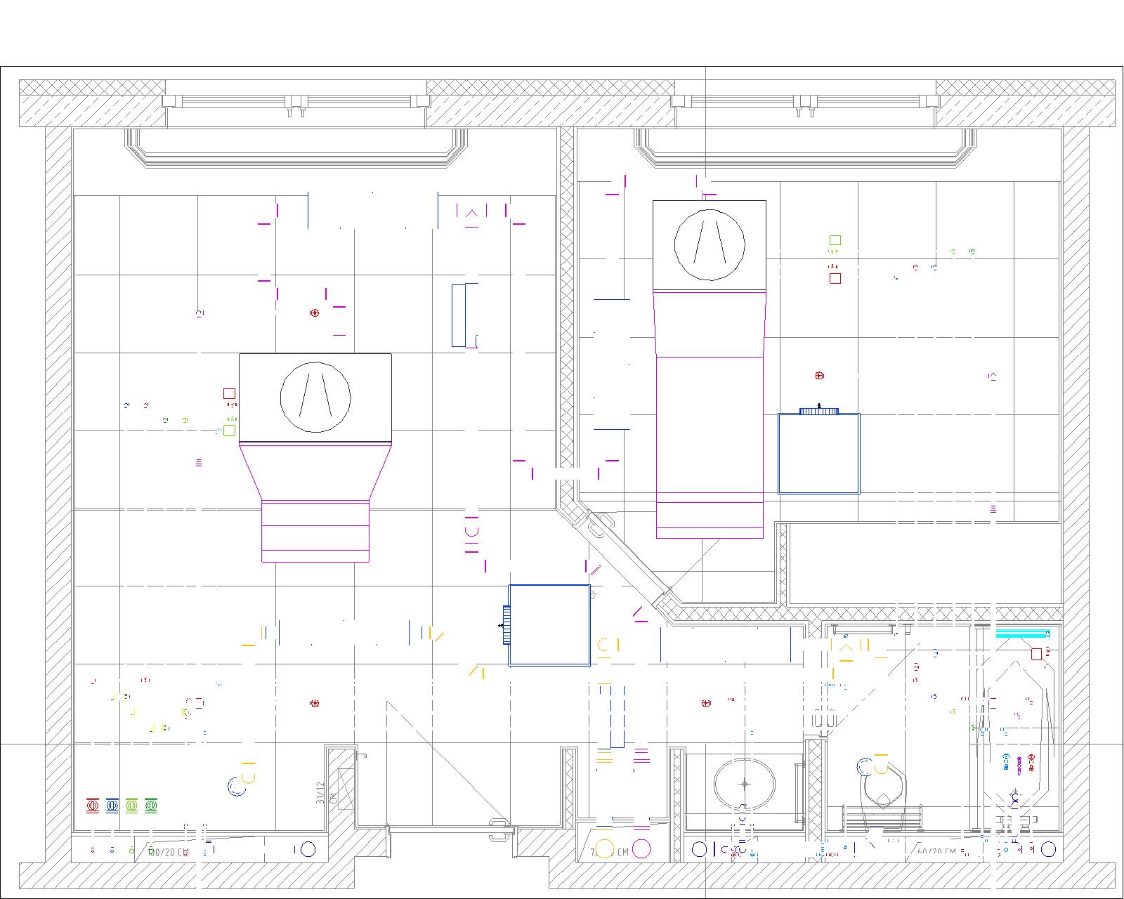

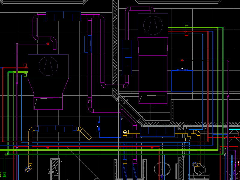

Hallo.....
wir verwenden bei uns im Büro MEP 2008 und dabei haben wir beim Verdeckten Ausdrucken seit geraumer Zeit Probleme.
Auf dem Bildschirm sieht das ganze genau so aus, wie wir es Ausdrucken wollen (siehe Anhang "Bildschirmausdruck").
Beim Ausdruck auf dem Plotter oder als Datei (hier JPG) fehlt so ziemlich alles (siehe 2.Anhang).
Weiß jemand woran das liegen kann?

schwer zu sagen, anhand einer JPEG. Mich wundert ohnehin, dass in den Rohren die Schatten dargestellt werden, dei Mittellinien jedoch nicht. Wurde in der Darstellungskonfiguration "Plan" geplottet mit Z auf wahrer Höhe? Wurden spezielle visuelle Stile verwendet? Welche Einstellungen wurden plotterseitig gemacht? AutoCAD bietet unzählige Ansichts- und Darstellungskonfigurationen an.

VerdeckterAusdruck.pdf
Was meinst Du mit "Schatten dargestellt"?
Der Plan wurde in 3D-Verdeckt geplottet (anbei noch eine PDF Datei).
Wenn ich aus dem Modellbereich mit den selben Einstellungen plotte, funktionierts einwandfrei. Aber aus dem Papierbereich siehts so aus wie auf dem PDF.
Die Ursprungsdatei wurde mit ABS 2007 erstellt. Nun muss ich aber den Plan mit einer MEP 2008er Version weiterbearbeiten.
Was die AutoCAD Ansichts- und Darstellungskonfigurationen betrifft, sind wir bei uns im Büro sowieso total ratlos!
Wir verwenden 3 2008er und 3 2007er Versionen.
Wenn wir mal die richtigen Einstellungen gefunden haben, diese dann auf die Werkzeugpalette exportieren, funktionieren die entweder auf dem nächsten Rechner, der nächsten Zeichnung oder der anderen Version nicht. Sind schier am Verzweifeln!
Das Problem haben wir nicht nur bei Darstellungen und Plots, sondern auch bei anderen Sachen!

Die Problematik sieht so aus:
Am Bildschirm sieht es ja genau so aus, wie es sein soll! Nur beim plotten kommt ganz was anderes raus!
Die Einstellungen (wenn sie denn mal passen) funktionieren dann jeweils nur auf dem einen Rechner!
Selbst wenn diese auf einem anderen Rechner, Benutzer oder Version importiert werden, sieht alles wieder ganz anders aus (selbst bei der gleichen Datei, wenn sie woanders geöffnet wird)!
Für uns heißt das momentan, das wir für jede Zeichnung (Datei) jedesmal in den Visuellen Stillen spielen müssen bis es einigermassen passt, bzw. teilweise bekommt man es gar nicht gebacken!

vergiss für das normale ausführungsplanplotten die visuellen stile. nimm 2d-drahtmodell mit der ansicht mep dach plan. stell dein ansichtsfenster auf verdeckt rechnen ein. wenn du nicht allzu viele objekte hast (bei ca. 3000 is schluss (???)) kommt unter normalen bedingungen ein ansichtsplan raus, wie er sein soll.
visuelle stile verwenden wir nur für entwürfe mit schönheitszertifikat
autocad rastert die ansichten zeitintensiv in schlechter qualität auf. ich hatte gehofft, dass sich dies von 2007 nach 2008 ändert (verbessert). nix für schwächere rechner. nun hoffe ich auf 2009.

SUPER!!!!!
Genau so wie es sein soll!!!!
Vielen Dank!!
