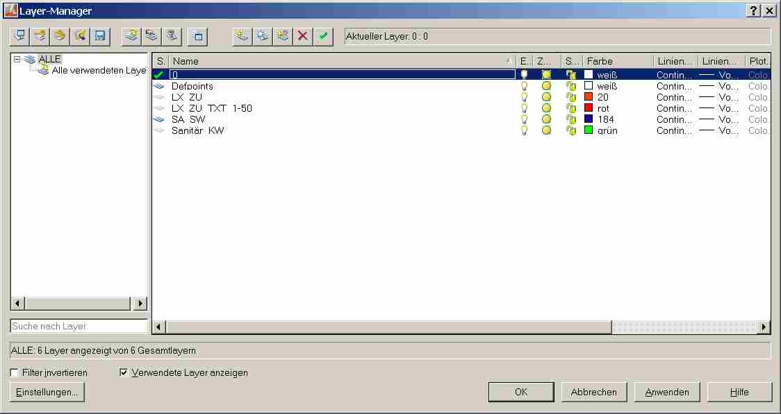

Bin schon recht erfolgreich damit, mit dem layer Standard-Manager die MEP Layernamen an unsere eigenen Standards anzupassen, das das auch noch nachträglich bei bereits erstellten Dateien geht, ist echt klasse.
Kleiner Schönheitsfehler, MEP macht immer zwischen Gewerk und Medium eine Leerstelle im Layer-Namen, kriegt man die irgendwie wech?

das liegt an der Layerregel oder an dem Layernamen, der im Gewerk eingetragen ist. Von Haus aus macht er das nicht. Ich würde mal in den
Layernamen (Medium oder Gewerk) auf die Suche nach dem Leerzeichen gehen.

danke für die schnelle Rekation.
Die Antwort hat mich noch mal forschen lassen und ich fand das verblüffende Ergebnis:
es ist kein Leerzeichen, sondern ein Unterstrich!
anbei mein verunglücktes layerfenster.
Das kam aufgrund der etwas größeren Buchstaben (125%), die ich in meinen Bildschirmeinstellungen hatte (war angenehmer zu lesen bei der Bildschirmauflösung).
Mit kleineren Buchstaben wurde alles gut, und den Unterstrich habe ich im Manager jetzt auch nach einigem Schrauben wegoperieren können.
Danke auf jeden Fall
