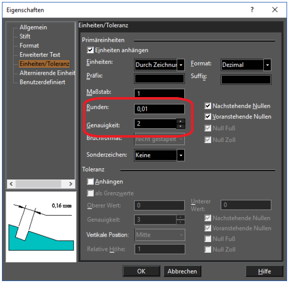

Guten Tag zusammen
Ich bin neu im Forum u. freue mich auf eine konstruktive Zusammenarbeit
Ich arbeite mit TC 2020 platinum V.27
Hier auch schon mein erstes "Problem"
Ich habe Schwierigkeiten bei  der Winkelbemassung  von Linien zueinanderim 2D-Bereich .
ich kann beim Zeichnen einer Linie die Länge u. Winkel mit Nachkommastellen zwar in die Kontrollleiste eingeben, werden bei der Zeichnung aber nicht "berücksichtigt" .
Bei der Bemassung des  Winkels (Linien zueinender)  wird nur ein ganzzahliger Wert ,ohne Nachkommastellen, angegeben.
Das hat sich erst seit kurzem geändert.
Kann mir diesbezüglich jemand behilflich sein ?

zu deiner eigentlichen Frage.
Siehe beigefügtes Bild. -->
Zu erreichen durch einen Rechtsklick auf die Winkelbemassung.
Im sich öffnenden Fenster kannst du die gewünschten Einstellungen vornehmen.

Das hat geklappt !
Wie stelle ich es aber generell ein (Voreinstellung) ?
Solche und andere Einstellungen werden in den (eigenen) Vorlagen gespeichert.
Vorlagen haben die Endung *.TCT und liegen standardmässig im Verzeichnis "Templates".
