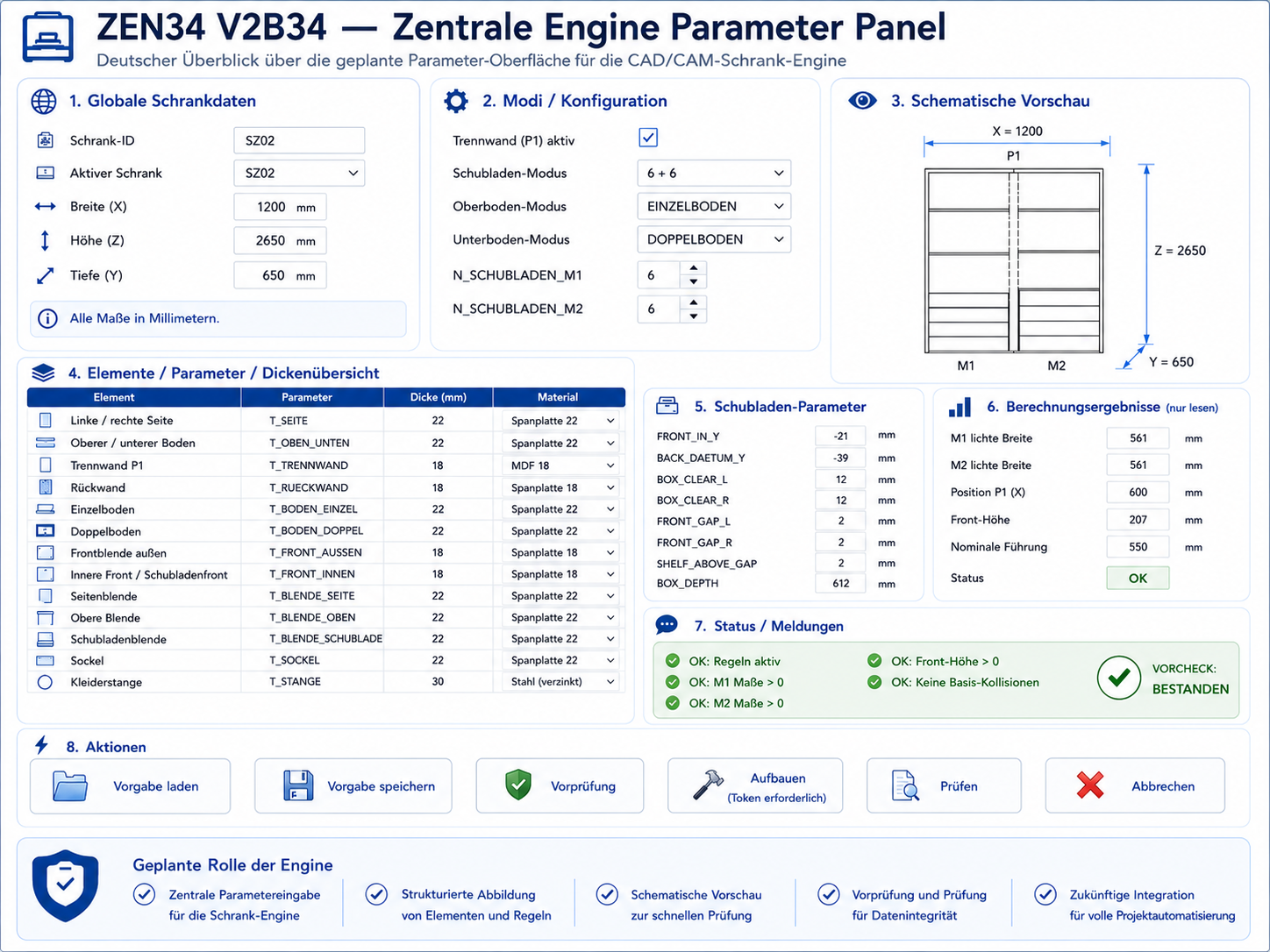

# ZEN PRACA V2B34 — Parametrische CAD/CAM-Engine für Möbel- und Einbaumöbelprojekte
### BricsCAD / AutoLISP heute, künftig auch mit geplanter AutoCAD-Kompatibilität
Wir entwickeln eine zentrale parametrische Engine für Kleiderschränke, begehbare Kleiderschränke, Regalsysteme und Einbaumöbel.
Ihr Ziel ist nicht, den Konstrukteur zu ersetzen. Sie soll den Aufwand nach Änderungen durch Architekten oder Kunden reduzieren und verhindern, dass 3D-Modell, Ansichten, Schnitte und Bemaßungen nicht mehr zueinander passen.
Statt eine gesamte Einbaulösung nach jeder Änderung von Grund auf neu zu zeichnen, werden Parameter geändert, Konstruktionsregeln geprüft und anschließend der erforderliche Teil des Modells kontrolliert neu aufgebaut.
## Was die Engine steuern soll
Das System wird so entwickelt, dass Änderungen an folgenden Punkten möglich sind:
* Gesamtmaßen eines Schranks: Breite, Höhe und Tiefe;
* den Abmessungen eines einzelnen Schranks sowie einer kompletten Möbelzeile;
* Aufteilungen mit einer inneren M1/M2-Trennwand oder einem vollständigen Schrank ohne Trennwand;
* Eckschränken und Ecklösungen für begehbare Kleiderschränke;
* Aktivierung oder Deaktivierung von Fronten, sodass derselbe Korpus als geschlossener Schrank, offener Schrank oder Regal verwendet werden kann;
* der Materialstärke einzelner Bauteile: Seiten, Ober- und Unterböden, Trennwände, Rückwände, Fachböden, Fronten, Blenden und weiterer Platten;
* zurückgesetzten Positionen einzelner Elemente innerhalb des Schranks, wenn dies durch Konstruktion, Fronten, Schubladen oder technische Freiräume erforderlich ist;
* einfachen und doppelten Fachböden;
* Anzahl, Aufteilung sowie manueller oder automatischer Positionierung von Fachböden;
* Schubladenpaketen: Anzahl der Schubladen, Fronthöhen, Schubkastentiefen und Auswahl der Auszugsschienen;
* Kleiderstangen unter einem Fachboden oder in manueller Position;
* Blenden, Sockeln, Tragelementen und seitlichen Konstruktionspaketen.
Das Modell soll Konstruktionsregeln berücksichtigen und nicht nur 3D-Körper zeichnen. Beispielsweise ist der Fachboden direkt über einem Schubladenpaket mit der obersten Schubladenfront gekoppelt und hält einen definierten konstruktiven Abstand ein. Ändert sich die Anzahl der Schubladen oder die Höhe ihrer Fronten, soll der Aufbau neu berechnet und nicht manuell nachbearbeitet werden.

erstellt am: 24. Jun. 2026 13:29    Editieren oder löschen Sie diesen Beitrag!  <-- editieren / zitieren -->   Antwort mit Zitat in Fett Antwort mit kursivem Zitat    Unities abgeben: 1 Unity (wenig hilfreich, aber dennoch)2 Unities3 Unities4 Unities5 Unities6 Unities7 Unities8 Unities9 Unities10 Unities Nur für zen mar 10 Unities + Antwort hilfreich
Original erstellt von zen mar:
Dann schau Dir doch mal CALScript an. Kostenfreier Download von https://www.calscript.com/.
CALScript wäre die perfekte Parameter-Maschine hinter so einem Projekt, wie Du es vorhast. Du bräuchtest nur noch das passende FrontEnd dazu zu programmieren, in dem Du auch die Konsistenz der vom Anwender definierten Parameter prüfst.
CALScript erzeugt Objekte mit vom Anwender definierten Eigenschaften, die jederzeit nachträglich editiert werden können. Alle Daten und Methoden werden an den Objekten selbst gespeichert, so dass es genügt, einfach eine DWG mit den Objekten weiter zu geben. Der Empfänger kann - wenn er das kostenfreie CALScript installiert hat - dann diese Objekte in der DWG weiter bearbeiten.
Die Objekte können auch auf beliebige Weise miteinander kommunizieren, und dabei z.B. auch ihre Eigenschaften weiter reichen. Das kann bestens genutzt werden, um beispielsweise verschiedene Ansichten, Detailauszüge uswusf. in Verbindung zu bringen, oder beispielsweise einen Schrank-Korpus mit einer Tür. Wird das Sender-Objekt editiert, dann werden auch alle Empfänger-Objekte automatisch aktualisiert. Solche Kommunikationskanäle können sich über viele Objekte hinweg ziehen, so dass auch komplexe Simulationen laufen können. Beispielsweise können sich dann in einer Animation die Schranktüren öffnen und schließen, Schubladen herausgezogen werden usw..,
In CALScript ist alles schon fertig angelegt dafür, es fehlen nur die Geometriedefinitionen (simple Skripte!) und das FrontEnd mit Dialogführung usw.
Man kann sogar vorhandene Lisp-Funktionen in ein CALScript Objekt umwandeln, beispielsweise eine Funktion, die mit (regal <breite> <hoehe> <tiefe> ) ein Regal in 2D oder 3D erzeugt (genau das liegt als Demo bei). Wenn Du diese Funktion in ein CALScript Skript einbaust, dann ist das danach ein parametrisches Regalobjekt, das Du immer wieder ändern kannst.
