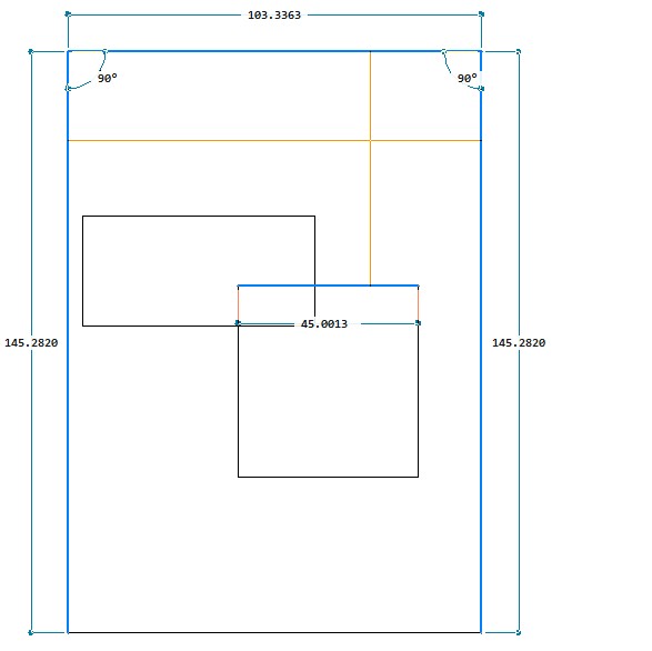

moin,
habe bereits die Suchfunktion dafür genutzt nur wusste ich nichtmal welchen Begriff ich dort am besten eingeben sollte.
"automatische Massangabe" , "messen", .... Sorry
hier mein Problem. Ich will einfach nur über den Befehl "MESSEN" eine Streck abgreifen. Wenn ich aber den Befehl auslöse und auf die Zeichnung gehe kommt das was ich als Bild eingefügt habe. Mit welchem Befehl kann ich das ausschalten?

also erst mal nutzt du anscheinend BricsCAD 26?
Diese Info wäre grundsätzlich hilfreich bei Problemen mit Funktionen.
Um das was du haben willst (Abstand zwischen 2 Punkten?) zu erreichen, kannst du entweder in der Befehlszeile die Option "Abstand" eingeben oder du klappst den "Messen"-Befehl in der MF-Leiste auf und klickst dort auf "Abstand" (das oberste, also "Schnell" ist der Standard, wenn dus einfach anklickst)

das ist nicht der Befehl Messen! Tippe mal MESSEN<enter> ein und drücke [F1], dann siehst du was der Befehl Messen macht!
Das in deinem Bild ist der Befehl BEMGEOM, mit der Option Schnell. Du möchtest die Option ABSTAND benutzen..
Tip: Befehlszeile mit 3-4 Zeilen sichtbar am Bildschirm postieren - immer, mitlesen und die Hilfe benutzen.
ODER ABER du nimmst den GUTEN alten Befehl ABSTAND

ja es ist V26.
dieses "Schnellmessen" ist auch erst seit dem da. Würde es nur zu gerne abschalten.
aber ich glaube ich muss einfach damit leben und erst das Untermenü öffen.

>"Würde es nur zu gerne abschalten"
Warum machst du es dann nicht?
>"aber ich glaube ich muss einfach damit leben und erst das Untermenü öffen."
Vielleicht nimmst du dir noch einmal mehr Zeit die Hilfe zu dem Befehl nachzulesen,
wenn es durch mitlesen&testen nicht zu einer Lösung kam.
Zudem hast du alle Möglichkeiten dir deine Benutzeroberfläche anzupassen,
aber wer da noch nicht fit ist: Das sollte man in Ruhe angehen&lernen.
Also entweder
a) du schaltest es aus und verwendest einmal die option Abstand
b) du startest den passenden Befehl Abstand
c) du startest BemGeom mit der passenden Option aus dem Flyout
d) Oberflächenanpassung, damit der BemGeom-Start mit gewünschter Option direkt erreichbar ist.

vielleicht wäre es für Dich einfacher, wenn Du statt mit der Multifunktionsleiste einfach mit dem Tastatur-Befehl: ab [Enter] die Entfernung zwischen 2 Punkten misst?
