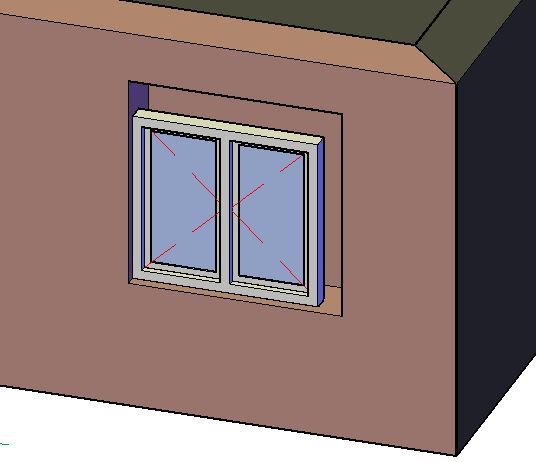

hier kommt mein nächstes Fensterproblem: Mit dem Befehl 'Block ersetzen' sollte ein Fenster getauscht werden. Aus dem dreiflügeligen Fenster sollte ein zweiflügeliges werden. Leider hat das neue Fenster weder die Größe noch die Tiefe des ursprünglichen Fensters übernommen, die Öffnungmaße in der Wand haben sich jedoch nur im Bereich der Tiefe geändert (Fenster schneidet nicht mehr die komplette Wand aus), nicht in Breite und Höhe.
Ist das in den anderen Versionen auch so oder eine Kinderkrankheit in Version 26?

Block ersetzen ändert nur die Verknüpfung von einer Blockreferenz zu einem (anderen) Block, die Blockreferenzeigenschaften
werden nicht geändert. Außer "Name", der anzeigt welcher Block referenziert wird.
Fensterblöcke möchte man zudem auch selten skalieren, dann werden Rahmen, Scharnierpositionen und Größen ja auch skaliert..
Für eine grobe Darstellung wäre das natürlich okay.

Beim Ausgangsblock wurden die Eigenschaften Breite und Höhe geändert, also nicht einfach skaliert. Diese Eigenschaften gibt es auch im neuen Block. Ich kenne das aus anderen Programmen so, dass bei einem Fenstertausch Eigenschaften übernommen werden. Zumindest würde ich erwarten, dass sich die Öffnung mitändert. Sonst ergibt jede Planänderung einen riesigen Rattenschwanz an Nachbearbeitung.

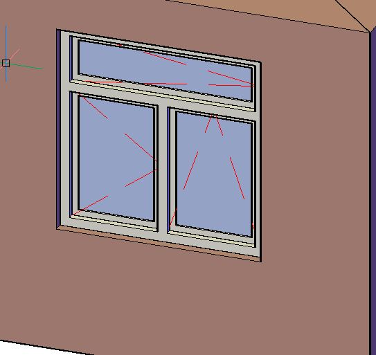

schau mal bitte, ob es bei den Fensterblöcken einen Layer "BC_SUBSTRACT" gibt.
Objekte, die auf diesem Layer liegen (kann auch ausgeschaltet sein) erzeugen automatisch Öffnungen; so können die Fenster (oder sonstige 3D Objekte) einfach in Ihrer Lage und Größe geändert werden und die Öffnung "wandert" dabei immer passend mit 👍.

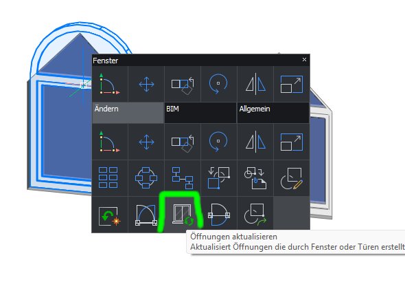

hilft Öffnungen aktualisieren?
_BIMWINDOWUPDATE

ja, der Befehl funktioniert, vielen Dank.
Habe gerade herausgefunden, dass bei einer Änderung der Maße die Öffnung auch richtig angepasst wird.
