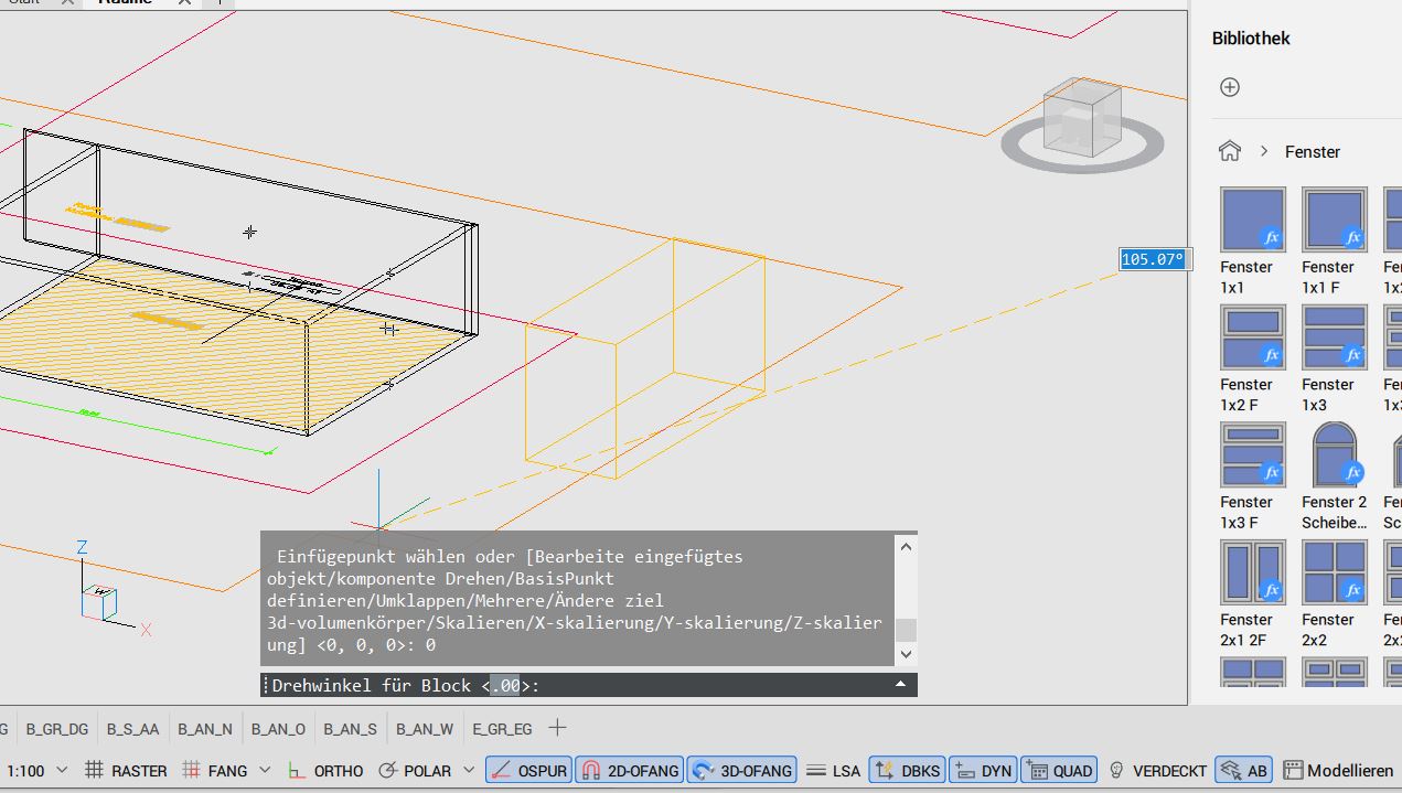

ich probiere, in der Bricscad Demo-Version ein Fenster in einen Volumenkörper oder eine Wand einzusetzen. Das dynamische BKS ist aktiviert, aber trotzdem springt der Einfügepunkt immer gleich zu 0,0,0. Ist die Funktion in der Demoversion nicht aktiv? Ich gehe davon aus, dass zuerst die gewünschte Oberfäche gewählt wird, in die das Objekt eingefügt werden soll. Oder verstehe ich den Arbeitsablauf falsch?

Mit anderen Worten: Du willst von einem Quader (Wand) einen anderen Quader (Fenster) subtrahieren. Dazu erzeugst Du unabhängig voneinander die beiden Quader, platzierst diese dann korrekt, und subtrahierst den einen vom anderen. Das geht in jedem beliebigem BKS, selbst wenn Du zwischendrin das BKS wechselst.
Meine Empfehlung wäre:
1. Wand als 3dSolid erzeugen
2. BKS auf die Wandoberfläche setzen, z.B. mit Koordinatenpunkt an einem Eckpunkt innen unten.
3. In dieses Wand-BKS das Fenster als Polylinien-Rechteck zeichnen
4. Das Polylinien-Rechteck um Wandstärke zu einem 3dSolid extrudieren
5. beide 3DSolids subtrahieren

klappt bei mir in der V26 DE auch nicht - in der V26 EN geht es.
Aber grundsätzlich machst Du alles richtig. Ich habe einen Support Request gestellt.

der Support Request wurde von Seiten Bricsys bestätigt. Es ist nachvollziehbar. Die Programmierer wurden informiert.

Vielen Dank,
ich hatte schon ernsthaft an mir gezweifelt.
Mittlerweile habe ich zumindest den Umweg gefunden: Fenster aus der Palette in den Arbeitsbereich ziehen und dann mit dem Befehl "EINFÜGE" in der Wand plazieren.
