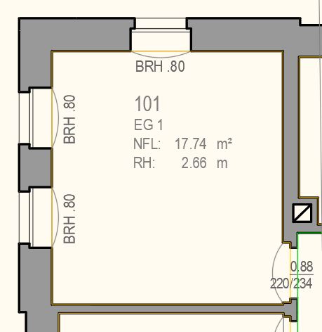

bin neu im Forum und versuche herauszufinden, inwieweit BricsCAD  AutoCAD LT ersetzten kann. Ich arbeite im Bereich Architektur, 2D. Mein erstes Problem ist Folgendes:
Für Raumstempel wird die Fläche von Polylinie oder Schraffur ausgelesen und in einem Textfeld mit Schriftfeld verwendet (siehe Beispielbild, je nach Maßstab werden unterschiedliche Parameter angezeigt). Die Funktion Schriftfeld habe ich in BricsCAD gefunden, allerdings müsste ich die Fläche von cm² in m² umwandeln (leider wird in cm gezeichnet). Bei AutoCAD kann ich dies mit einem Umwandlungsfaktor erledigen, bei BricsCAD finde ich das leider nicht. Ist diese Funktion irgendwo versteckt oder gibt es eine andere Lösung dafür?
