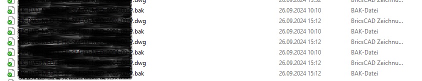

im Explorer sind seit den Update auf V24 die Icons der Dateitypen DWG und BAK und wahrscheinlich auch alle anderen die mit BricsCAD zu tun haben weg.
Sieht aus wie im Bild.
Hab schon die Zuordnung der Standard-App neu gemacht, IconCache Datenbank gecheckt und gelöscht und neu usw., hat alles nichts geholfen.
Ich habe die Vermutung dass da bei BricsCAD die Icons geschrottet sind.
Weiß jemand wo die sind oder kann mir eine Datei schicken ?
Ist schon ziemlich mies im Explorer eine Datei anzuklicken, wenn man ganz genau schauen muss obs die richtige ist.

Also oft sind die Icons in der Haupt-Exe oder in anderen EXE oder DLL drinnen und kaum mehr als eigene Dateien.
Falls du keine Original-Lösung findest - kennst du das?
https://www.nirsoft.net/utils/file_types_manager.html
Vielleicht hilft es ...

Das hatte ich mal ähnlich, auch ein falsches Symbol - und konnte es folgendermaßen lösen:
Beim Rechtsklick im Explorer auf die DWG kommt doch im Kontextmenü irgendwo der Eintrag "Öffnen mit" und rechts das kleine Dreieck für's nächste Auswahlmenü. Dort tauchen dann ein paar von Windows ausgesuchte Programme auf (auch BricsCAD), und ganz unten "andere App auswählen".  Dann DORT erst was unsinniges wählen, wie z.B. Editor und unten das Häkchen rein bei "immer diese App .. verwenden" und OK. Damit resetet sich das Bildchen erstmal. Danach gleiche Vorgehensweise bis "andere App auswählen" und dann das BricsCAD wählen + "immer diese App .. verwenden" und OK. Dann erscheint das richtige Symbol. Also bei mir hat das wunderbar funktioniert, habe es eben nochmal ausprobiert - die Symbole wechseln super.

Hab ich auch schon versucht, geht nicht. Scheint bei BricsCAD irgendwie keine Icons zu finden.
Hab jetzt ne Anfrage direkt beim Brics-Support gestellt, mal schauen was rauskommt.

So, hab alles durch, Problem gibts immer noch
Kann mal jemand nachschauen was in der Registry bei den Dateitypen DWG, BAK, DCL, LIN, SHX, SHP, SLD, SLB steht (hab sicher noch welche vergessen) ?
Ich kann ja in die Registry die richtigen Werte eintragen ... wenn ich weiß was da stehen muss

Ich weis zwar nicht genau welchen Wert Du suchst, bei mir findet sich z.B. unter:
Computer\HKEY_CLASSES_ROOT\.dwg
der Wert (Standard) REG_SZ mit Datenwert: Bricscad.load.dwg
Standard-Apps nach Dateityp - siehe Bild
Grüße, Klaus

Ja, das hab ich auch so. Trotzdem sind bei mir die Icons leer und ich finde einfach nicht woran es liegt.

Alles schon durch.
Bestehende Registryeinträge werden wohl nicht aktualisiert. Dateiverknüpfungen ja, der Rest nein.
Ich denke dass ich BricsCAD komplett entferne, ALLE Registryeinträge lösche die irgendwie mit DWG usw. zu tun haben und dann alles neu mache.

ICH HABS
Bei einem Registryeintrag stand noch die vorherige BricsCAD-Version.
Keine Ahnung warum und es war auch ein absoluter Zufall das ich das gefunden habe aber jetzt ist wieder alles ok.
Ein besch... Eintrag und richtig gut versteckt. Miese Nummer.
EDIT: hab nochmal genau nachgeschaut. Es war der alte und der neue Eintrag drin. Der alte hätte eigentlich gelöscht oder überschrieben sein sollen und wurde auch noch verwendet. Wenn das wieder mal auftaucht ... das isses.
