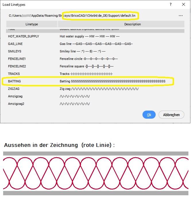

Hallo.
Ich würde hier die Verwendung einer Linie empfehlen.
Die gab's im AutoCAD schon und das BricsCAD liefert den Linientyp auch mit: siehe angehängtes Bild.
Die Breite lässt sich dann jeweils über den Linientypfaktor einstellen.

vielen Dank für den hilfreichen Hinweis mit dem Linientyp.
