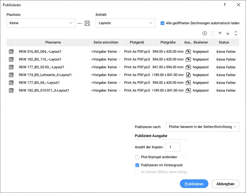

mein Publizieren Dialog sieht so aus wie im Bild.
Da fehlt doch was.
Wo ist denn da der Trick ?

Die Optionen welche ausschließlich für das pjblizieren in [PDF] zur Verfügung stehen
werden erst angezeigt wenn diesse Option gewählt wurde.
Also publizieren in..[PDF] wählen.
Falls du das meinst und falls ich mich recht erinnere.

erstellt am: 26. Okt. 2023 15:53    Editieren oder löschen Sie diesen Beitrag!  <-- editieren / zitieren -->   Antwort mit Zitat in Fett Antwort mit kursivem Zitat    Unities abgeben: 1 Unity (wenig hilfreich, aber dennoch)2 Unities3 Unities4 Unities5 Unities6 Unities7 Unities8 Unities9 Unities10 Unities
Is ja n Ding.
Was ist denn wenn ich HPGL plotten will oder ne JPG ???
Da brauch ich doch au nen Pfad und so.
Komische Idee aber funktioniert erst mal.
Wo stell ich denn eigentlich ein dass ich den Dateinamen nicht im PDF-Namen haben will ?
Bei AutoCAD kann man ja, wenn man eine Datei hinzufügt, sagen dass man das nicht will. Bei Brics ist das "Knöpfchen" aber nicht da.

Ich muss das nochmal aufrollen.
Das Publizieren geht mir ja soooo auf den Sender.
- Es wird immer der Dateiname vorangestellt und ich kann das nicht abschalten (hab jedenfalls nichts gefunden)
- Wenn ich "Plotter benannt in der Seiteneinrichtung" gewählt habe kann ich im Dialog kein Ausgabeverzeichnis wählen, auch wenn es ein PDF oder HPGL2-Plotter ist
- Das Ausgabeverzeichnis kann ich über die Variable PLOTOUTPUTPATH vorher einstellen aber eben nicht im Dialog
- wenn ich auf PDF schalte habe ich zwar ein Ausgabeverzeichnis aber das ist ein anderes als in PLOTOUTPUTPATH steht. WARUMM
- Wenn ich einen Plansatz erstelle kann ich wählen ob der Dateiname vorangestellt wird aber ich möchte nicht wegen jedem Sch... einen Plansatz erstellen
- Im Plansatz werden die Pläne durchnummeriert und die Nummer steht dann davor. WARUMM  Ich will keine Nummer
Es ind noch einige andere Dinge die mir den Tag versauen aber ich habs an irgendeinem Punkt aufgegeben.
Wenn es jemanden gibt der mir erklären kann dass die angesprochenen Dinge "ganz einfach" irgendwo einstellbar sind, bitte her mit den Infos aber im Moment möchte ich einfach nur jemanden verhauen der sich das ausgedacht hat  . Tut mir leid, ist aber so

> Es wird immer der Dateiname vorangestellt und ich kann das nicht abschalten.
Haben sie wohl vergessen und bis heute (?) keine Lust gehabt zu implementieren.
Korrektur/Schreibfehler: Weil das die falsche Variable ist, die ist nur für den Einzeldruck/Publizieren, nicht für die Multiplage-PDFs
Weil das die falsche Variable ist, die ist nur für den Einzeldruck. Nicht für Publizieren.
