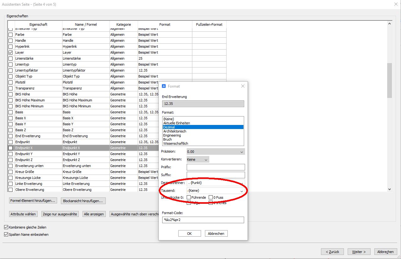

wie kann ich aus einer Vermessungs DXF xyz Koordinaten und Höhe der Grenzpunkte von der Block Referenz Bricscad V19 auslesen
und in einer txt schreiben.
Bitte um Hilfe

Über die aktuelle Bricscad V23 könntest Du über Datenextraktion Dir die Werte in eine csv-Datei schreiben lassen. Das gab es aber meines Erachtens in der V19 noch nicht, du müßtest Dir deshalb für ATTEXT zunächst eine txt-Datei mit den zu exportierenden Elementen schreiben. Inhalt etwa so:
Code:
PNR C008000
BL:X N016004
BL:Y N016004
BL:Z N016004
PART C008000
Beschreibung dazu hier .
PNR und PART sind Blockattribute, BL: und Wert die Geometriedaten mit 16 Stellen und 4 Nachlommastellen
Problem in Deiner Zeichnung ist, dass Du so viele unterschiedliche Attribute hast (63324, 63324*E*10/1978, 63324*E*17/2011, 63324*E*2289/2020*134, 63324*E*5/2001, ... ), insgesamt 26 Stück
Ich habe Dir einmal so eine Datei erstellt und das Ergebnis dazugefügt. Vielleicht kannst ja etwas damit anfangen. Allerdings wurden nur 97 der 142 Blöcke herausgeschrieben (siehe Exceltabelle), der Rest der Blöcke hatte keine Attribute und konnte somit auch nicht exportiert werden.

In Bricscad V19 gibt es die Datenextraktion aber es werden XYZ Werte mit tausender Trennzeichen
sowie hinten zusätzlich mit drei 000 ausgegeben.
Position X Position Y Position Z
-83.616.950.000 212.162.820.000 0.000000
Richtig wäre in Gauss-Krüger:
-83616.950 212162.820 0.00
Kann ich das in der Ausgabe der Datenextraktion um stellen?

Habe die V19 nicht mehr installiert, bei mir kam das ohne Trennzeichen.
Gerade noch mal getestet, könnte man umstellen (siehe Bild)
Hast Du die Einheiten richtig gestellt? Die waren noch auf Millimeter und Imperial ...

Ja es lag an der Format Einstellung!
Hatte es schon gefunden.
Danke nochmal für deine Hilfe!
