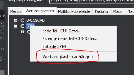

nach vielen Jahren möchte ich eine neue Teil-Cui erstellen. Leider kann ich in der neuen Teil-cui kein neues Werkzeug anhängen. Die Zeile Werkzeugkasten ist ausgegraut und es ist nichts wählbar. (da wo normalerweise NEUEGRUPPE auftaucht)
Mir ist so, als ob es da einen Trick gab. Fällt mir aber leider nicht mehr ein.
Kann mir jemand helfen?

Hallo Esme,
In der V23 und beim Rechtsklick auf der erzeugten CUI Datei wird die Option "Werkzeugkasten anhängen" angeboten. Siehe Bild im Anhang und den Beitrag auf https://faq.cad-deutschland.de/hc/de/articles/360001475197-Erstellen-benutzerdefinierter-Werkzeuge
Wenn diese Grau ist, dann empfehle ich:
1- Die Installation zu reparieren. Siehe: https://faq.cad-deutschland.de/hc/de/articles/4410662615965-Wie-kann-ich-eine-saubere-BricsCAD-Installation-reparieren-oder-durchf%C3%BChren-
2- Die Hotline der Mervisoft GmbH Mo.-Fr. 09:00 - 12:00 unter Tel: +49 (0)611 18361-112 zu kontaktieren.

Hallo Hassan Salam,
vielen Dank für die schnelle Antwort. Ich arbeite mit Bricscad 22.2.05 (die 23 ist für uns noch nicht freigegeben wegen einem Zusatzprogramm) Auch bei einem Rechner mit Version 22.02.06 (heute installiert tritt dieses Problem auf)
Werkzeugkasten anhängen ist kein Problem. Nur ein neues Werkzeug anhängen geht nicht.
Ich habe mir jetzt aus einer vorhanden cui einen Befehl in die neue cui kopiert. Seit dem geht es auch mit neuen Befehlen in der cui. (allerdings bleiben noch Informationen in der cui über gelöschte Befehle übrig)
Viele Grüße Esme
