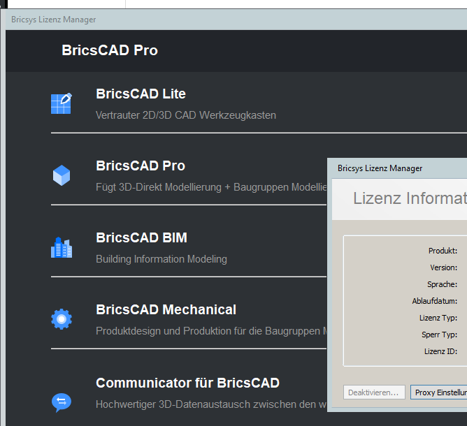

Moin zusammen,
wir tauschen im Büro gerade PCs. In diesem Zusammenhang deaktivieren wir die Lizenz der alten Arbeitsplätze um sie an den neuen wieder zu aktivieren.
An einem Arbeitsplatz ist die Schaltfläche "deaktivieren" ghosted also ausgegraut.
Hat jemand vielleicht pauschal eine Idee, warum das an diesem einen Rechner so ist und wie wir deaktivieren könne?
Als Admin ausführen hat nichts gebracht. Rechte sind, soweit meine Infos, ausreichend vorhanden.
Info: Installation Bricscad V21 über Arbeitsplatzlizenzen
Besten Dank vorab

Guten Tag,
wenn BricsCAD geöffnet ist, können Sie ins Menü Hilfe und dort zum Lizenz Manager gehen. Dort ggf. auf „Lizenz verwalten“ und dann den „Deaktivieren Knopf benutzen“.
Wenn Deaktivieren grau ist, bedeutet das, dass Sie die Lizenz manuell aktiviert.
Wenn Sie eine Lizenz manuell aktivieren, können Sie sie nicht in BricsCAD deaktivieren.

Guten Tag,
Manuelle Deaktivierung:
Die BricsCAD Lizenzaktivierung benötigt immer eine Internet-Verbindung.
Allerdings, wenn Ihr Computer nicht mit dem Internet verbunden ist, kann die Lizenz manuell über einen anderen Rechner (der mit dem Internet verbunden ist) aktiviert werden.
Aber, Sie können die Lizenz über das Bricsys Konto deaktivieren.
Hierzu loggen Sie sich bitte mit Ihrem Konto ein. www.bricscad.de
Gehen Sie dann zur Lizenzverwaltung. Dort finden Sie eine Liste aller gültigen Lizenzen.
Wenn Sie den Mauszeiger über eine Lizenznummer bewegen, erscheint am Ende ein kleiner Bleistift. Klicken Sie darauf. Dann sehen Sie die Liste der erfolgten Aktivierungen dieser Lizenz.
Am Ende jeder Aktivierung finden Sie ein schwarzes Kreuz (x). Zum Deaktivieren klicken Sie darauf und folgen Sie dem Dialog.
Sollte einmal kein Kreuz da sein, dann wenden Sie sich wieder an den Support.

Dann können Sie die Lizenz online deaktivieren.
Hier finden Sie die Anleitung auch:
