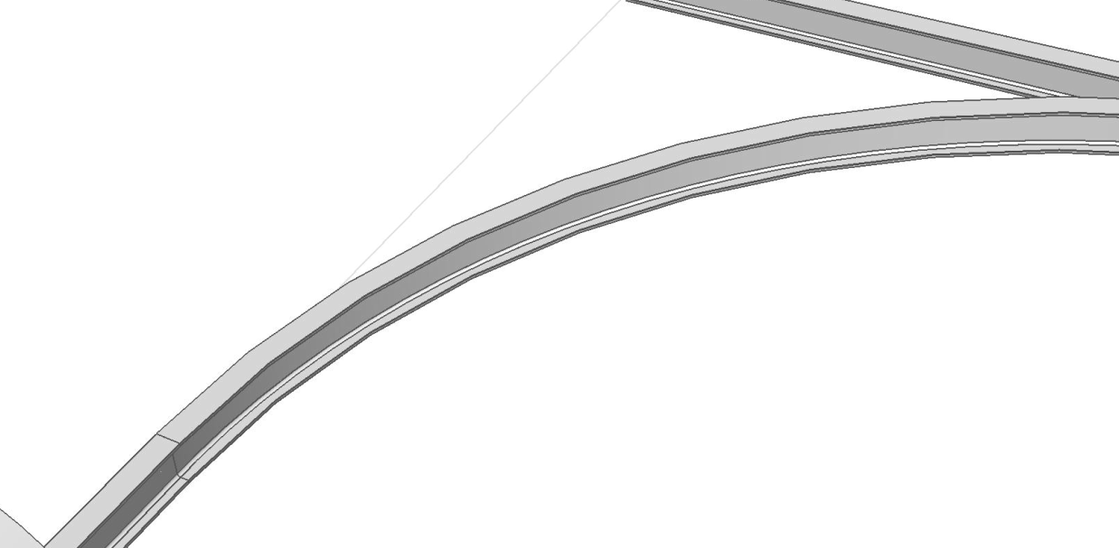

weiß jemand, ob man BIM-Profile (kein Durchflusskörper) "Biegen" kann? An einer Linie sweepen geht zwar, macht aber ein Polygon und keinen echten Radius. Abrunden (Radius) funktioniert leider nicht. Im konkreten Fall möchte ich einen 90° Bogen mit Radius 600 mm für ein Vorhangschienenprofil erstellen.

Mit Durchflusskörpern wie Rohren können Radien, bzw. Bögen richtig erstellt werden, mit Profilen, wie z.B. einem IPE 100 geht es leider nur als Polygon. Ich hab jetzt mal auf Ihren Lösungsansatz ein IPE 100 angewendet. Es werden offenbar wieder Polygone als Annäherung erzeugt. Dabei wird der Steg anscheinend feiner abgestuft als der Flansch. Direkt im Profildialog kann man leider keinen Radius bei einem Profil eingeben.
Lösungsansatz: Könnte man ein eigenes (komplexes) Profil als Durchflusskörper definieren? Wenn ja, wie? Wirkt sich das auf das Ergebnis aus? Wie werden die Radien von Durchflusskörpern verändert?
Hat jemand aus dem Schienenbau oder Kanalbau / Tunnelbau vielleicht Erfahrung mit meinem Wunsch?
Wenn nicht muss ich halt mit der Annäherung leben.

Sehr geehrter Herr Sohi,
die zeichnungsgebundene Variable "Facetten Auflösung" unter Optionen war bei mir auf nur 0.5 eingestellt. Dies beeinflusste nicht nur die Bildschirm sondern auch die Ausgabeauflösung. Seit ich die Variable auf den Maximalwert von 10 gestellt habe, habe ich zufriedenstellende Ergebnisse.
Vielen Dank für Ihre Hilfe!
Für alle die ein ähnliches Problem haben, im Anhang ein Screenshot der Optionen.
